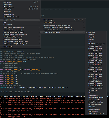

Kan iemand een beetje helpen?
ik krijg deze fout:
WARNING: library DMD_STM32 claims to run on STM32F1, STM32F4, rp2040 architecture(s) and may be incompatible with your current board which runs on stm32 architecture(s).
In file included from D:\Documents\Arduino\libraries\DMD_STM32/DMD_RGB.h:24,
                 from D:\Users\asw\Downloads\DMD_STM32-dev-V2\DMD_STM32-dev-V2\examples\STM32F4_RP2040\dmd_rgb_bitmap\dmd_rgb_bitmap.ino:8:
D:\Documents\Arduino\libraries\DMD_STM32/DMD_STM32a.h:336:40: error: 'voidFuncPtr' has not been declared
  336 |         virtual void initialize_timers(voidFuncPtr handler);
D:\Documents\Arduino\libraries\DMD_STM32/DMD_STM32a.h:370:9: error: 'PortType' does not name a type
  370 |         PortType clk_clrmask = 0;
D:\Documents\Arduino\libraries\DMD_STM32/DMD_STM32a.h:371:9: error: 'PortType' does not name a type
  371 |         PortType clkmask = 0;
D:\Documents\Arduino\libraries\DMD_STM32/DMD_STM32a.h:381:9: error: 'OE_PWM_Polarity' does not name a type
  381 |         OE_PWM_Polarity OE_polarity = OE_PWM_POSITIVE;
Multiple libraries were found for "Adafruit_GFX.h"
  Used: D:\Documents\Arduino\libraries\Adafruit_GFX_Library
  Not used: D:\Documents\Arduino\libraries\DFRobot_RGBMatrix-master
exit status 1
Compilation error: exit status 1
Wat gaat er niet goed?
De eerste regel is misschien de reden?
hoe bedoel je?
ik heb al verschillende Micro controllers gekozen? Ik heb een Nucleo F411RE en een Nucleo F446RE...
maar ik heb oo Generic STM32F4 gekozen?

Dat geeft de opties die ik in post #7 liet zien.

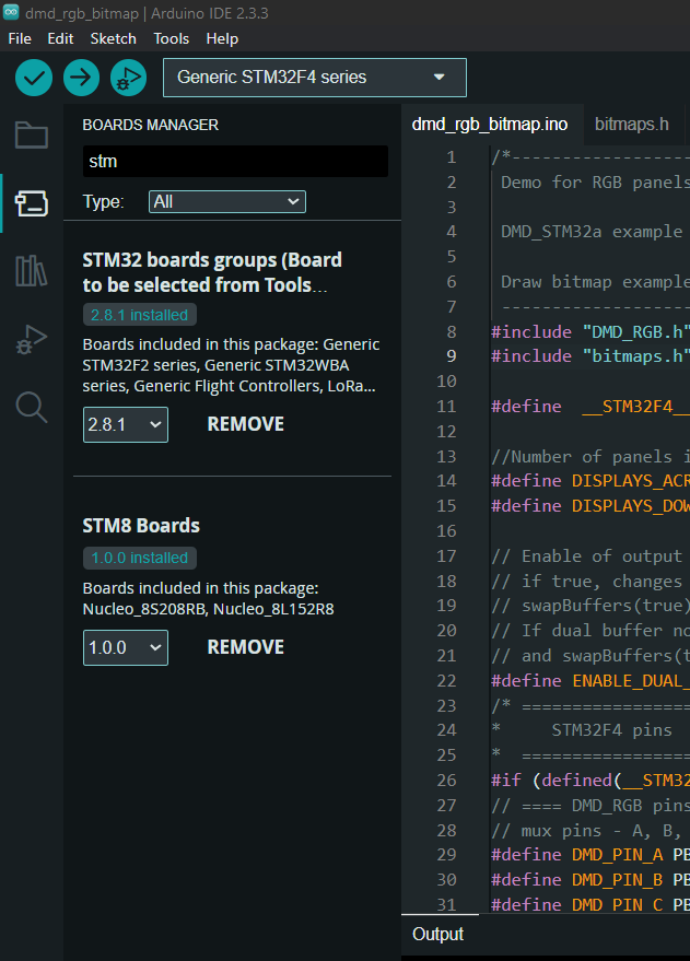

Je gebruikt een andere board package; in principe zou je beide board packages naast elkaar moeten kunnen installeren. Kun je me vertellen hoe je de board package die je gebruikt hebt geïnstalleerd? Extra URL in file/preferences; indien ja, welke.
ja ik denk gewoon via de Boards manager gezocht op stm32
maar als ik die Arduino_STM-master.zip wil inlezen krijg ik dit, of doe ik iets verkeerd?
Dat denk ik. Het is geen bibliotheek. Je kunt Installation · rogerclarkmelbourne/Arduino_STM32 Wiki · GitHub lezen.
In het kort:
  • IDE sluiten
  • zip uitpakken
  • in de sketchbook directory een directory hardware maken en daar de uitgepakte zip in kopiëren.
  • IDE weer starten
