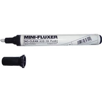

Ich habe ein Flussmittelstick (sieht aus wie ein Eding) und 1 mm Lötzinn nach Norm.
Beides vom selben führenden Markenhersteller.
Einfach die Stelle kurz anmalen und dann Lötspitze und Lötzinn GLEICHZEITIG darn. Ist der Job in 1/10 Sekunde erledigt bei ca. 220 Grad (lt. Display meiner LS-937).

Lötpaste enthält normalerweise Zinkclorid und das ist eine Säure und leitet Strom. Lötpaste ist für Spenglerarbeiten gedacht, Nicht für Elektronik Löten.
Wenn Du ein (zusätzliches) Flussmittel brauchst (was man aber normalerweise nicht braucht außer man lötet SMD) dann kauf eins das für Elektronik, säurfrei und nicht weggewaschen (no clean) werden muß.

Denn wie schon gesagt, Flussmittel ohne Säure macht kein Oxid weg.
Es ist wirklich kein Schaden, wenn man das "no clean" eben doch cleaned
Ich mag das Zeug.
Macht keine Sauerei. Stinkt nicht, und ist prima. Besonders bei SMD. Einfach die Kontakte "anmalen" Objekt darauf, mit dem Lötkolben den Pin festhalten und Lötzinn dran FERTIG.
