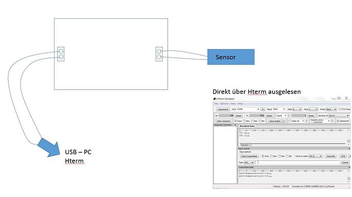

Hi habe mir jetzt einen Code zusammengebastelt. Schätze er ist noch sehr fehlerhaft da das Shield die ganze Zeit auf "Tx ein" ist. Den Jumper auf Header 3 habe ich auf D9_CTRL gesteckt schätze so sind PIN 2 und 3 des Headers verbunden. Rx habe ich auf PIN D2 und Tx auf D3 des Arduinos gelegt. Ich bekomme ebenso kein Temperatursignal ausgegeben. PIN 9 ist i.wie dauerhaft auf High..
#include <SoftwareSerial.h>

Hi, mittlerweile habe ich meinen Code noch etwas umgebaut, die LED von TX blinkt jetzt nicht mehr dauerhaft, sondern immer in einem kurzen Impuls.

An meinen Arduino mit aufgestecktem Shield ist nun laut Skizze noch ein USB Kabel mit Pegelwandler angebunden, lese ich nur über dieses die Temperatur, unabhängig vom Programm aus funktioniert es. Mein jetziges Progromm gibt mir für "t" einen konstanten wert von -1.00 aus was nicht sein kann, auch die RX LED blinkt nicht.
Dachte ich kann über die Anbindung des USB Pegelwandlers die gesendeten Daten sehen, also das gettemperature!15 aber auch da sehe ich nicht. Wird dann überhaupt was ausgesendet? Wie könnte ich das überprüfen.

hi
wie Du da ein USB-kabel angebunden hast, mußt Du erklären. und was ist ein pegelwandler an dem ding?
und Dir muß klar sein, daß das TX-enable auch immer gleichzeitig das lesen ausschaltet. bei dem shield geht das nur abwechselnd. ein delay(500) verhindert also das lesen auf RX für eine halbe sekunde. da ist dann längst alles vorbei. ich nehme an, Du hast das mit delayMicroseconds verwechselt.

Wenn ich mich nicht täusche ist es sowas in der Richtung (https://www.dresden-elektronik.de/fileadmin/Downloads/Produkte/7-Zubehoer/USB-Levelshifter-Stick-Basic-DBT-de.pdf). Es setzt einfach das RS485 Signal um sodass ich es mit Hterm auslesen kann.

hi,
also nach der beschreibung des "pegelwandlers" zu urteilen, ist das ding vollkommen falsch.
Du brauchst einen USB <> RS485 - wandler.
hast Du eigentlich jemals eine korrekte antwort von Deinem sensor bekommen? der ist doch der grund, warum Du das ganze machst, oder ist das ziel ein anderes?
gruß stefan
Also wenn ich dich richtig verstehe, dann hast du den Pegelwandler mal direkt am Temperaturfühler angeschlossen und hast dann mit HTerm valide Temperaturwerte empfangen!?
Wenn das so ist, dann kannst du dir die RS485 Geschichte sparen, weil der Pegelwandler aus deinem Link hat nichts mit RS485 zu tun...

Dein "pegelwandler" übersetzt ein normales serielles signal auf usb. Du kannst also den sensor (sofern er mit 5V betrieben wird) einfach an Deine serielle schnittstelle am arduino anschließen. da ist nix mit RS485.

Also ich habe mich nochmal informiert und mein "pegelwandler" oder wie man es auch immer nennen kann setzt das RS485 Signal um (ist wohl eher sowas: https://www.amazon.de/Interface-Konverter-Seriell-Adapter-kompatibel/dp/B00GWEGZOI/ref=pd_sim_23_1?ie=UTF8&dpID=415U5aEtXLL&dpSrc=sims&preST=_AC_UL160_SR160%2C160_&psc=1&refRID=QX4V2DNCHHMC03P88ZAR), dass ich es in Hterm auslesen kann, der sensor ist ganz sicher für RS485.
Das Ziel ist es den Sensor über den Arduino bzw das Shield auszulesen. Diesen USB " Pegelwandler" benutze ich nur zum manuellen auslesen des sensors.
Müsste halt mal mein programm zum laufen bekommen ..
Ok, also doch RS485...
Dann versuch doch mal, deinen PC mit dem Sensor zu verbinden und an den gleichen Bus hängst du noch den Arduino dran.
Dann einen kleinen Sketch auf dem Arduino welcher nur über Softserial (RS485) lauscht und alles 1:1 auf Serial und somit auf den Monitor in der Arduino IDE ausgibt.
