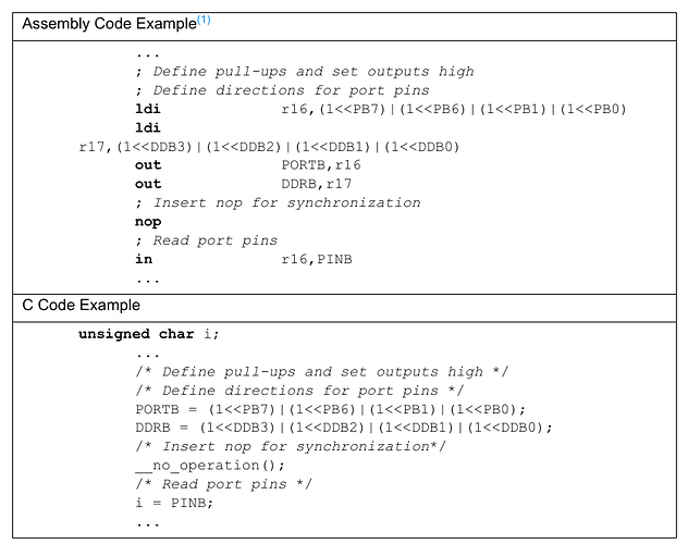

La data sheet des microcontroleurs Atmel fourmille d'exemple en assembleur et en C justement.
J'ai toujours pensé que pour un produit électronique, un microcontroleur en est un, la datasheet est le premier document à consulter.
Merci pour ta réponse
Je connais très bien la programmation en assembleur sur les PIC (dsPic4013 par ex) ,les datasheet sont excellentes , ainsi que la doc sur l'assembleur , c'est bien simple on ne peut pas faire mieux ,chaque instruction fait l'objet de plusieurs exemples en mode 8 bit puis en 16 bit ,très précieux en cas de doute sur une instruction....Bon faire des gros calcul en 32bit ,des fonctions alambiquées en assembleur c'est passionnant un certain temps , alors le C serait mieux enfin , car le langage ARDUINO me fait perdre la compréhension que j'avais en assembleur ,je savais exactement tous ce que se passait à quelques nanoseconde prés.
Donc un peu dérouté pour passer en C sur Arduino , les exemples que tu cites précédemment ne m'éclairent pas beaucoup....par exemple l'affectation de valeur à un port, je comprends
PORTB = 0x10010100 facile mais les décalages (? PBx ) sont un peu mystérieux et compliqué
Avant de refaire ce poste j'ai tenté toujours sans succès de trouver les syntaxes , pas de source ,ca reste nébuleux.....
Alors si quelqu'un peur éclairer ma lanterne pour suivre le CAS DU C....il me guérirait bien de mon tourment.!!!!

vileroi:
Quand on écrit PORTB=B00001111; c'est du C, ou de l'assembleur?
Ni l'un ni l'autre :grin:
La notation "B00011001" c'est "un truc arduino"
En C ou C++ on écrit PORTB = 0b00011001 tout simplement en notation binaire, pourquoi ajouter des intermédiaires inutiles ?
C'est équivalent à écrire
uint8_t truc _muche = 0b00011001
Les adresses des registres comme PORTB sont dans la datasheet mais "le terme PORTB" est défini dans le fichier arduino-1.8.13/hardware/tools/avr/avr/include/avr/iom328p.h pour l'ATMEGA328p.
#define PORTB _SFR_IO8(0x05)
#define PORTB0 0
#define PORTB1 1
#define PORTB2 2
#define PORTB3 3
#define PORTB4 4
#define PORTB5 5
#define PORTB6 6
#define PORTB7 7
Dans la datasheet on trouve :
C'est un peu petit mais c'est extrait du §36 "Registre summary" page 612 de mon édition Rev. 8271A – 12/09
