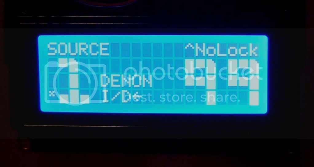

Die Kontroller der LCD Displays (HD44780) können nur 8 Zeichen frei definieren Diese gelten dann für die gesamten Zeilen.
Außnahme könnte ein 4x40 Display sein das 2 Controller drauf hat.
Die großen 4 Zeilen-Zeichen werden aus wenigen Sonderzeichen bzw standartzeichen zusammengestellt und darum reichen die 8 selbstdefinierbaren Zeichen.

Das geht NICHT, weil die Zahl schon zu lang für ein 16x2 Display mit Big Number Darstellung ist!
Die "großen" Zahlen sind nämlich nicht nur höher und gehen über zwei Zeilen des Displays, sondern sie sind auch breiter!
Bei einer "big number" gehen zur Darstellung jeder Ziffer vier(!) Stellen in der Breite drauf:
3 Zeichen ist das eigentliche "big number" Zeichen breit, plus eine Stelle "Trennzeichen", damit die Ziffern optisch getrennt sind und nicht in der Anzeige "ineinander verlaufen".
Also kannst Du auf einem 1602 Display maximal vierstellige Zahlen als "big number" darstellen.
Um gleichzeitig fünf big numbers darzustellen, brauchst Du ein 20x2 display, mit einem 16x2 Display wird das eher nichts und da bekommst Du eher nur 4-stellige "big number" Zahlen unter.
Eventuell ginge es bei Uhrzeiten im HH:MM Format, noch einen Doppelpunkt dazwischen zu schummeln, für HH:MM Formatierung. Das geht, weil man die big number '1' schmaler als andere big numbers machen kann und es vor einer '1' in einer 2-stelligen Stundenangabe keines Leerzeichens bedarf, um die Zahl 1 gut lesen zu können. Also 12:45 ginge auf einem 1602 Display wohl gerade noch, aber anstelle der führenden 1 und des Doppelpunkts zwei beliebige andere Ziffern darzustellen, dann brauchst Du eher ein 2002 Display.

Schau mal hier: A set of custom made large numbers for a 16x2 LCD HD44780 Arduino Library · GitHub
Da besteht eine große Ziffer jeweils aus 3 Spalten auf 2 Zeilen.
Damit gehen sich 5 Ziffern auf einem 1602 Disply aus.
Der Code ist zwar nicht der aller eleganteste und vielleicht ist noch ein wenig Anpassung an dein Display nötig, aber als Anregung ist das durchaus geeignet, denke ich.
