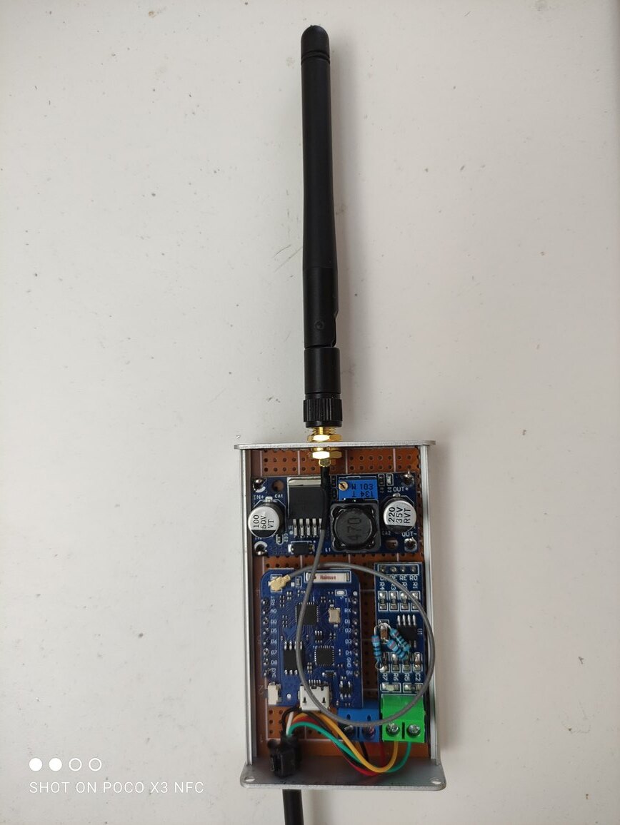

Ho fatto una "scatolina" bellina bellina con dentro uno step-down da 24 a 5 volt, poi un convertitore RS485 a TTL e poi un WeMos con antenna esterna. Ho trovato anche un bellissimo contenitore in alluminio per schermare tutto.
E sono ON-LINE via WiFi con il mio PLC.
Adesso non riuscirei più a farne a meno sulle mie macchine dato che ci faccio teleassistenza e rientro nella Industria 4.0
Uso il led integrato del WeMos (GPIO02) per sapere se sono connesso, disconnesso oppure in "ricerca WPS".
Ecco perché non ho mai parlato di due Led.
Quindi Acceso, Spento o Lampeggiante.
Già gli faccio fare tre blink con delay (100), senza farmi troppe torte con millis, quando mi da errore di connessione.
Pensavo di riuscire a farlo lampeggiare in "ricerca wps", ma è un ciclo interno alla libreria.
L'idea di Ete mi sembra la più fattibile: se sono in ricerca lampeggia con un void esterno.
Vedo di mettere in pratica. Thanks
