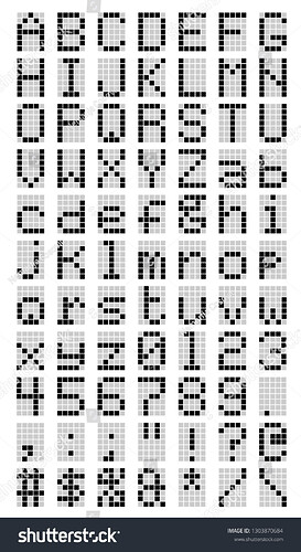

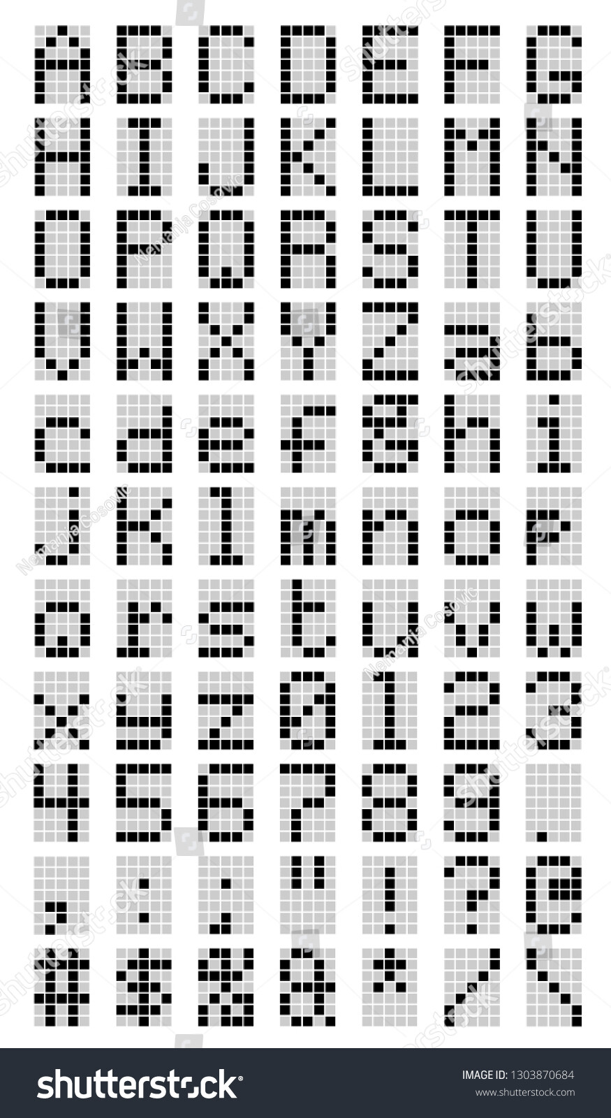

Hast Du etwa eine 7x5 pixel Matrix für die Buchstaben?
Grüße Uwe

wie kommst du denn auf 7x5?

Sag ich doch. 7x5 Pixel für einen Buchstaben.
