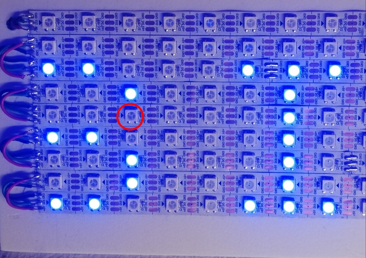

Evtl. ist ihm ja schon was kaputt gegangen, da ja die Leds zu Anfang nicht funktionieren.
Es geht nur die erste LED kaputt nicht mehrere. Beim To scheinen 56 nicht zu funktionieren.
Ich bin mir jetzt nicht sicher, aber ich glaube wenn die erste LED bei den WS2812 kaputt ist, funktionieren die folgenden LED auch nicht.
Grüße Uwe
Stimmt, weil sie kein Signal mehr bekommen.
Gruß Tommy
ich verbessere mich:
Ich bin mir jetzt nicht sicher, aber ich glaube wenn die erste LED bei den WS2812 kaputt ist, funktionieren alle folgenden LED auch nicht.
Uwe
Dagegen sag ich auch nichts. Dennoch würde ich zur Sicherheit einen Widerstand einsetzen.
Warum die ersten 56 Leds nicht funktionieren, muss ja nicht am fehlenden Widerstand liegen.
Der TO kann ja den Sketch so umprogrammieren, um nur die 56 Leds anzusprechen.
Da sieht er dann evtl. mehr.
Wenn ich mir die Verkablung anschaue, fehlen da zwischendurch die Einspeisungen und evtl. auch ein paar Elkos.
Der TO sollte doch mal 2 Sketche schreiben:
  1. 1 LED die durch die Matrix wandert, um zu sehen, ob er alle LED errreicht
  2. Eine Kette, die 50% der LED weis aussteuert, um seine Streomversorgung/Einspeisung zu testen
  3. worst case: Alle LED weis (muss nicht sein), kann aber bei Programmfehlern passieren
Gruß Tommy
Tommy56:
Tommy, in diesem Punkt ist der TO Beratungsresistent. Das wurde ihm schon mehrfach geschrieben, nur ist er der Meinung, er braucht es nicht. Ebenso wie dickere Kabel und ein stärkeres Netzteil.
  1. steht das Bild irgendwie auf dem Kopf
  2. warum sollten die oberen 2 Reihen (Reihe 8 und 9) leuchten wenn die 3das S und das I nur 7 Reihen benötigen für die Anzeige weil der Zeichensatz eine 7x5 Matrix hat.
Nur die eine LED dazwischen verstehe ich nicht. Kaputt?
OK, ist ein I und ein S. Habe ich erst jetzt gesehen.
Gruß, Jürgen
Ich hab es nicht Kopfstehend als "I S" gesehen.
Grüße Uwe
Weil ein Teil des S fehlt dachte ich an eine kopfstehende 3... :slight_smile:
Gruß, Jürgen
Guten Morgen @ll,
so werde in die 2. Wohnung fahren und erst mal einen Widerstand mit 330 Ohm in die Grüne Leitung rein machen. Habe auch ein anderes Netzteil bestellt.
Aber dann habe ich immer noch das Problem das ich eine 5x7 Anzeige habe. Ich bin am Anfang von dem Programmierung von Arduino Nano wie muss ich das denn genau ändern:

Die Pixelanordnung hängt vom Zeichensatz ab. Wenn Du einen 7x5 Pixel Zeichensatz hast dann wird dieser auf 7 Zeilen dargestellt.
Grüße Uwe
Achso und in welcher Zeile finde ich den Satz? Habe den 330 Ohm Widerstand angebracht. Und ist immer noch so.
Dann mach dir mal die Arbeit und lies alle Beiträge von uns durch.
Aber genau lesen und verstehen.

ausprobiert. und siehe da bei dem Beispiel Sketch werden alle Pixel angesteuert. Somit liegt es an der 5x7 Matrix Darstellung.
Wünsche Euch schöne Feiertage und ein guten Rutsch ins neue Jahr.
MfG
Marco
Gut, Da sind wir ja zu einer Erklährung des "Problems" gekommen.
Grüße Uwe
Ja das sind wir. und die 5x7 matrix kann ich nicht ändern oder doch.
Du kannst einen anderen Zeichensatz nehmen der eine 9x irgendwas Matrix hat. Dazu mußt Du aber den Sketch auch ändern weil der Orginale nur 7 Zeilen bedient.
Grüße Uwe

so das das mir keine ruhe läst hab e ich nochmal den sketch von mir durchgelesen und vor lauter buchstaben finde das nicht. würdes du mir bitte sagen wo ich den zeichensatz ändere oder den dann finde. danke sehr
misstkerl:
Vermutlich in der Datei Adafruit_GFX_Library\glcdfont.c, da ohne weitere Angabe der 'Classic' built-in font verwendet wird.
Mit der Methode setFont könntest Du Fonts aus dem Verzeichnis Adafruit_GFX_Library\Fonts*.h wählen, wobei ich aber nicht weiß, ob das mit der Matrix harmoniert. Einen Versuch wäre es wert:
#include "Fonts\FreeSans9pt7b.h"
  matrix.setFont(&FreeSans9pt7b);
