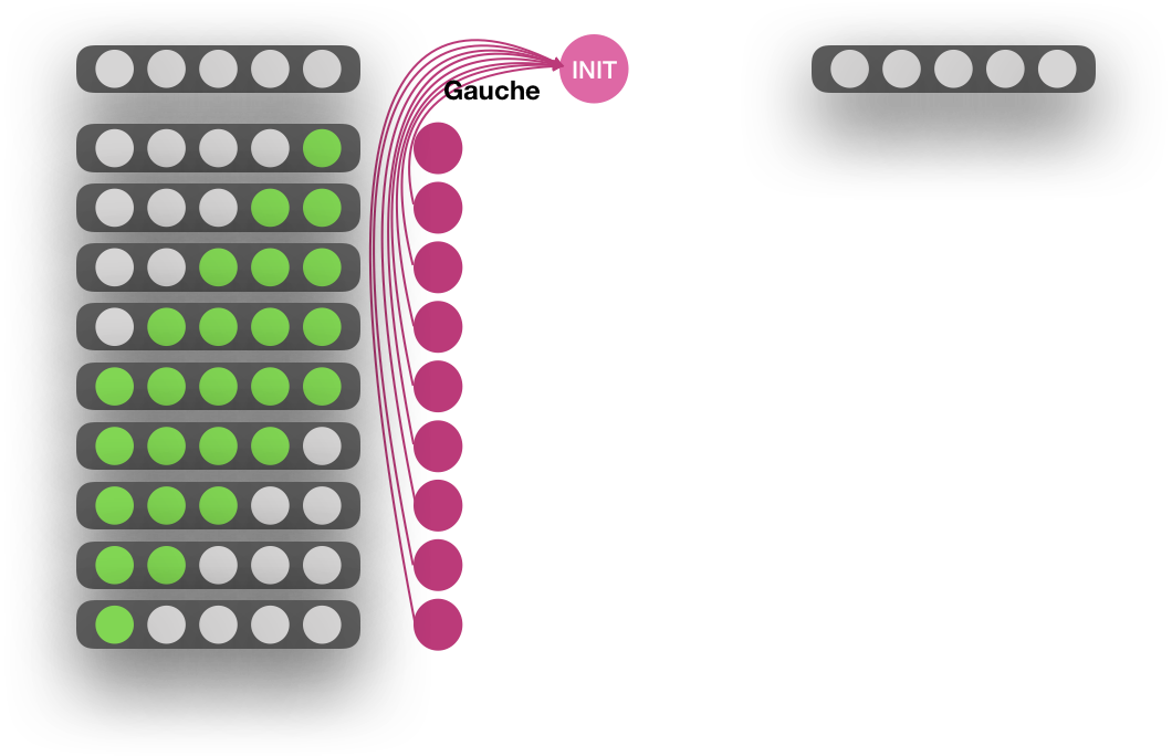

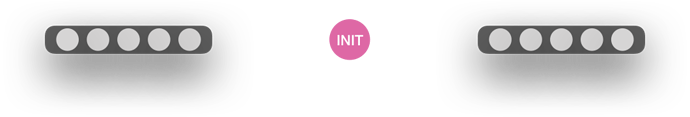

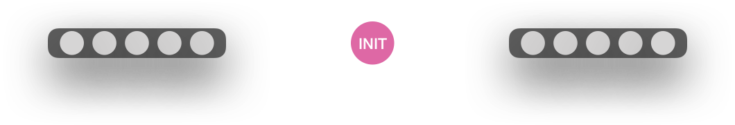

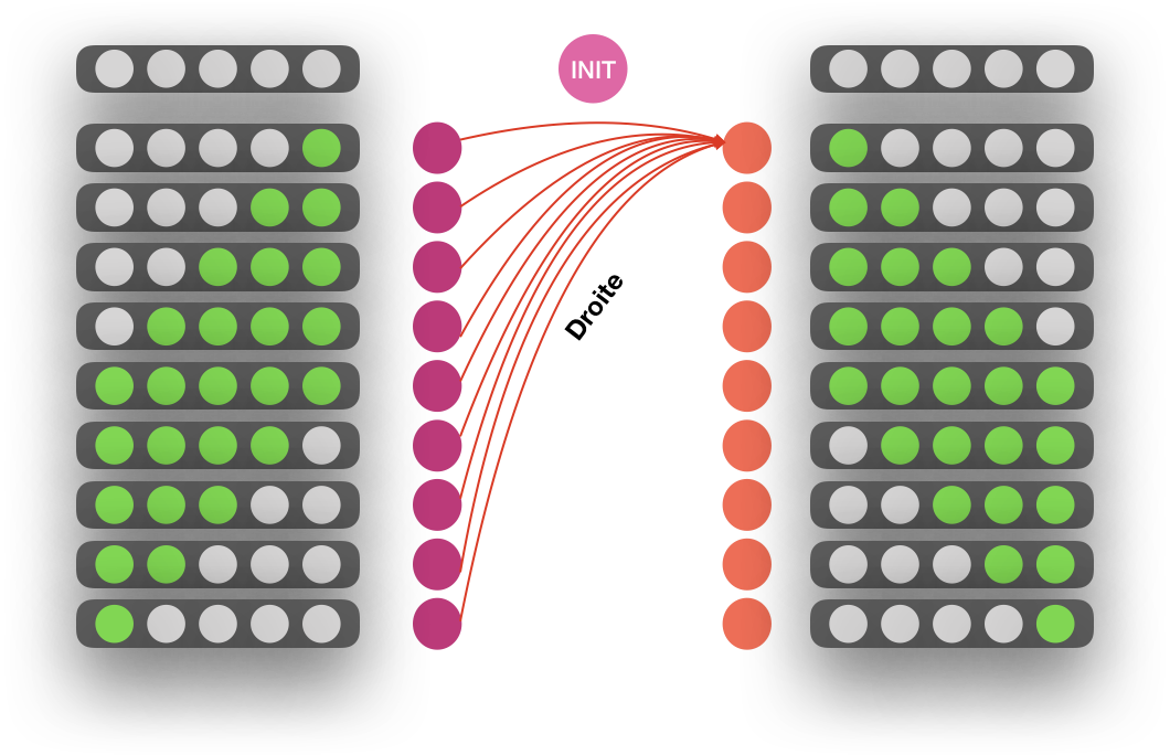

J'avais aidé un autre membre du forum sur un sujet similaire

Voici une tentative d’approche de votre projet - je sépare volontairement les étapes pour que ce soit simple à comprendre, au codage bien sûr il faudra regrouper certains états
Au départ, état INITIAL, les 2 bandeaux sont éteints

Maintenant imaginons qu’on veuille arrêter le clignotant gauche alors qu’on est en train de clignoter à Gauche → Quand on reçoit l’évènement “bouton GAUCHE”, on revient alors à l’état de départ.
cela est bien sûr valable quel que soit l’état de clignotement à gauche
et de manière similaire on aura la même chose à droite si on reçoit l’événement 'Bouton DROITE"
Maintenant si je suis en train de clignoter à gauche et que l’on reçoit l’événement 'Bouton DROITE", vous voulez interrompre le clignotement de gauche et démarrer celui de droite. On doit donc aussi avoir les transitions suivantes:
et de manière symétrique, si vous êtes en train de clignoter à droite et que que l’on reçoit l’événement 'Bouton GAUCHE", vous voulez interrompre le clignotement de droite et démarrer celui de gauche. On doit donc aussi avoir les transitions suivantes:
On voit qu’il faut donc savoir gérer 3 événements, GAUCHE, DROITE et 20ms écoulées. Je ne représente pas le graphe avec toutes les flèches parce que ce serait illisible mais je suppose que vous comprenez le principe.
On peut coder comme cela mais c’est un peu lourd, surtout si on ne connait pas le nombre de LEDs. Dans ce cas comme dans tous les états de clignotement à gauche ou droite on attend les mêmes évènements, on peut les regrouper et traiter la LED à allumer ou éteindre avec une variable spécifique à cet état, qu’on prendra soin de remettre à sa valeur initiale quand on sort du clignotement en cours.
Voilà - à vous de jouer :slight_smile:

oui puisque dans la boucle vous ne traitez pas les événements. vous ne pouvez pas avoir de boucle for qui fait une attente active, il faut remonter toujours au début de la loop.
Regardez un peu les dessins que j’ai mis plus haut, il faut changer la notion de second click sur le bouton droite ou gauche pour relâchement du bouton, mais c’est la même chose, juste un événement à traiter
merci pour l'explication, c'est du lourd. ce n'est pas comme le charabia que je viens de poster. Je vais continuer a essayer de faire aller ce code de mysère. Merci encore pour l'explication
tenez à guise d’exemple avec un affichage dans la console Série (à 115200 bauds) et pour simplifier la gestion des boutons, j’ai pris la librairie de @bricoleau
ça devrait se lire comme le dessin que j’ai fait ci dessus sauf que j’ai regroupés les états où on ne fait qu’avancer l’allumage des pixels dans une fonction etapeSuivante() qui calcule ce qu’il faut faire (on lui donne en param le tableau représentant les pixels à traiter)
