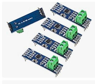

RS485-TTL Adapterplatine ( JZK 5 Stück TTL auf RS485 Modul, 485 auf serielle Schnittstelle, UART-Ebene gegenseitige Konvertierung, automatische Hardware-Durchflusskontrolle, TTL Turn RS485 3,3 V 5 V: Amazon.de: Computer & Zubehör)

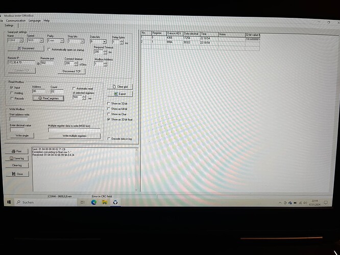

Das Datenblatt des DDS 661 wurde mir recht schnell zugesandt (wenn ich dürfte würde ich es hier hochladen), sodass ich es bisher geschafft habe, den Leistungsmesser mittels RS485-USB Dongle und dem Windows Programm Gmodbus (war in der Bedienung für mich am einfachsten verständlich) auslesen zu können.
Auf
01 04 00 00 00 02 71 CB
(01=Adresse, 04="Befehl", 00 00 = Start Lesen Register 0, 00 02= 2 Worte und 4 Bytes an Daten, 71 CB = Checksumme)
kommt dann zurück
01 04 04 43 68 66 66 C4 56
(01=Adresse, 04="Befehl", 04=4 Bytes an Daten, 43 68 66 66= Daten nach IEEE754
entspricht am Ende des Tages einer Spannung von 232,4 Volt. Passt.

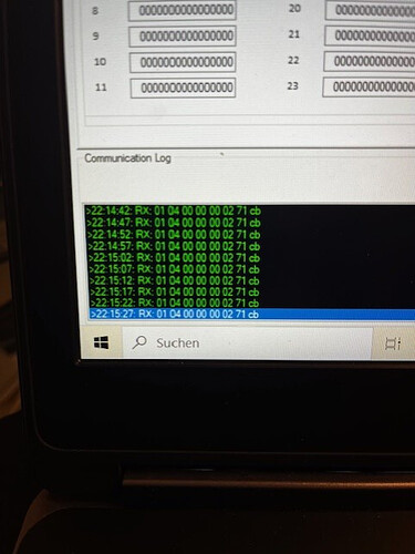

Mit dem Arduino habe ich es bisher nur geschafft, Daten zu senden (überprüft mit dem RS485-USB Dongle) und Modbus Slave als "Listener".
Der Befehl 01 04 00 00 00 02 71 CB wird korrekt auf den Bus gesendet, eine Antwort vom Leistungsmesser kommt aber nicht; wie als wäre der Bus überlastet.
Dann habe ich mit sendendem Arduino und Gmodbus den Befehl gesendet, und bekomme ganz normal etwas vom Leistungsmesser zurück.

Code anbei - mein RS485-TTL Modul von Amazon hat leider den DE/RE Pin nicht, soll selbst umschalten zwischen senden und empfangen.

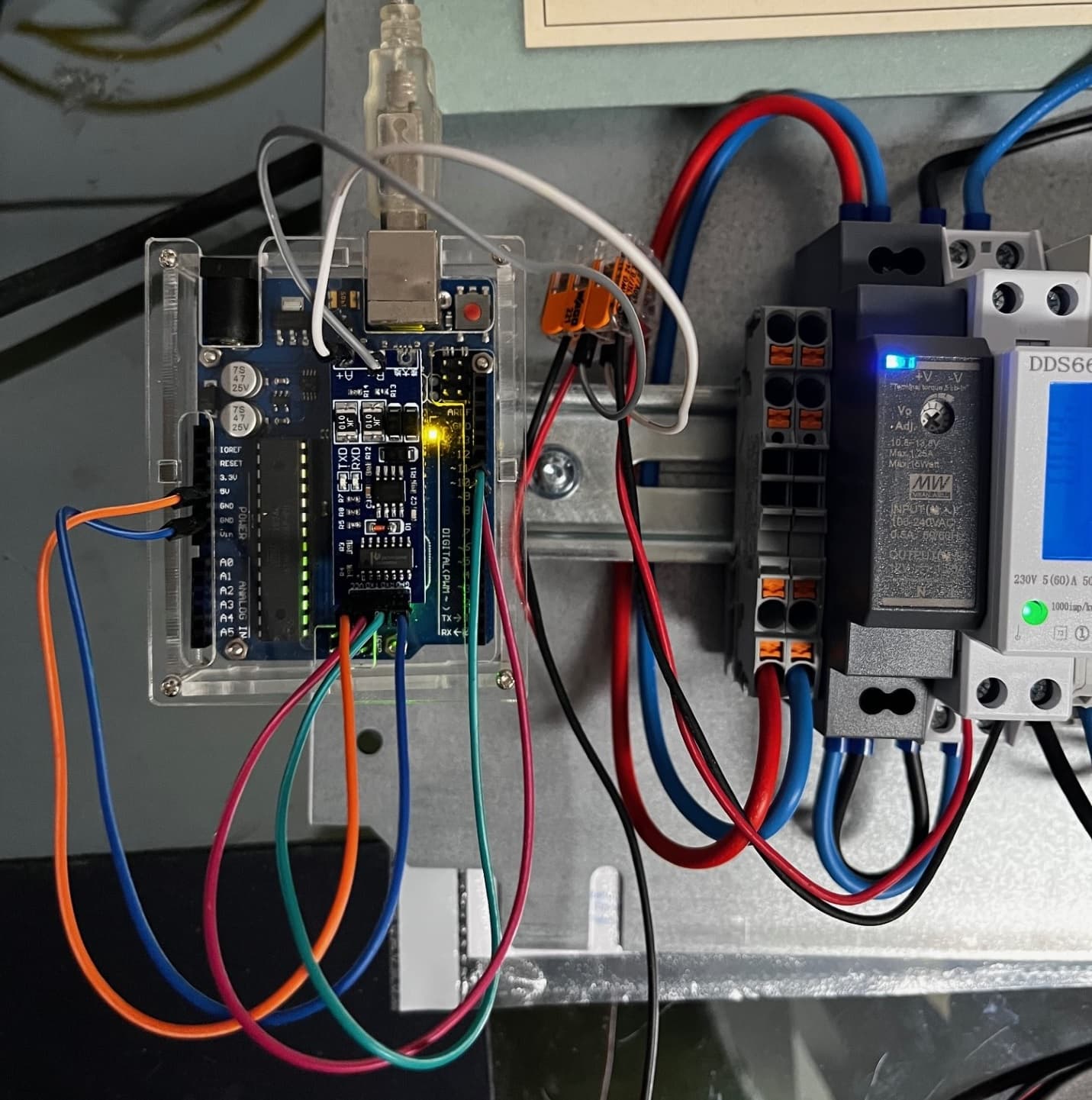

Bild des Aufbaus...zwei Leitungen gehen noch zu dem RS485-USB Dongle.

dein Node meldet sich nicht.
  • Ich sehe nicht ob RX /TX richtig angeschlossen sind
  • Ich sehe nicht ob A / B anständig verlötet ist (oder nur in die Lötaugen reingesteckt wurde ...)
  • A - Weiß geht auf ?!? und dann auf ?!?
  • B- Grau geht auf ?!? und dann auf ?!?
RX -> grün -> Pin 11
TX -> rot -> Pin 10
A -> weiss -> wago -> rot -> 24 DDS661
B -> grau -> wago -> schwarz - 23 DDS661
A und B haben Pins eingelötet bekommen, anständig gelötet, trotzdem schief geworden :wink:
Arduino hängt am Rechner, das RS485->USB Dongle am Laptop.

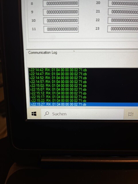

Dieser empfängt folgende, (richtige) Telegramme.

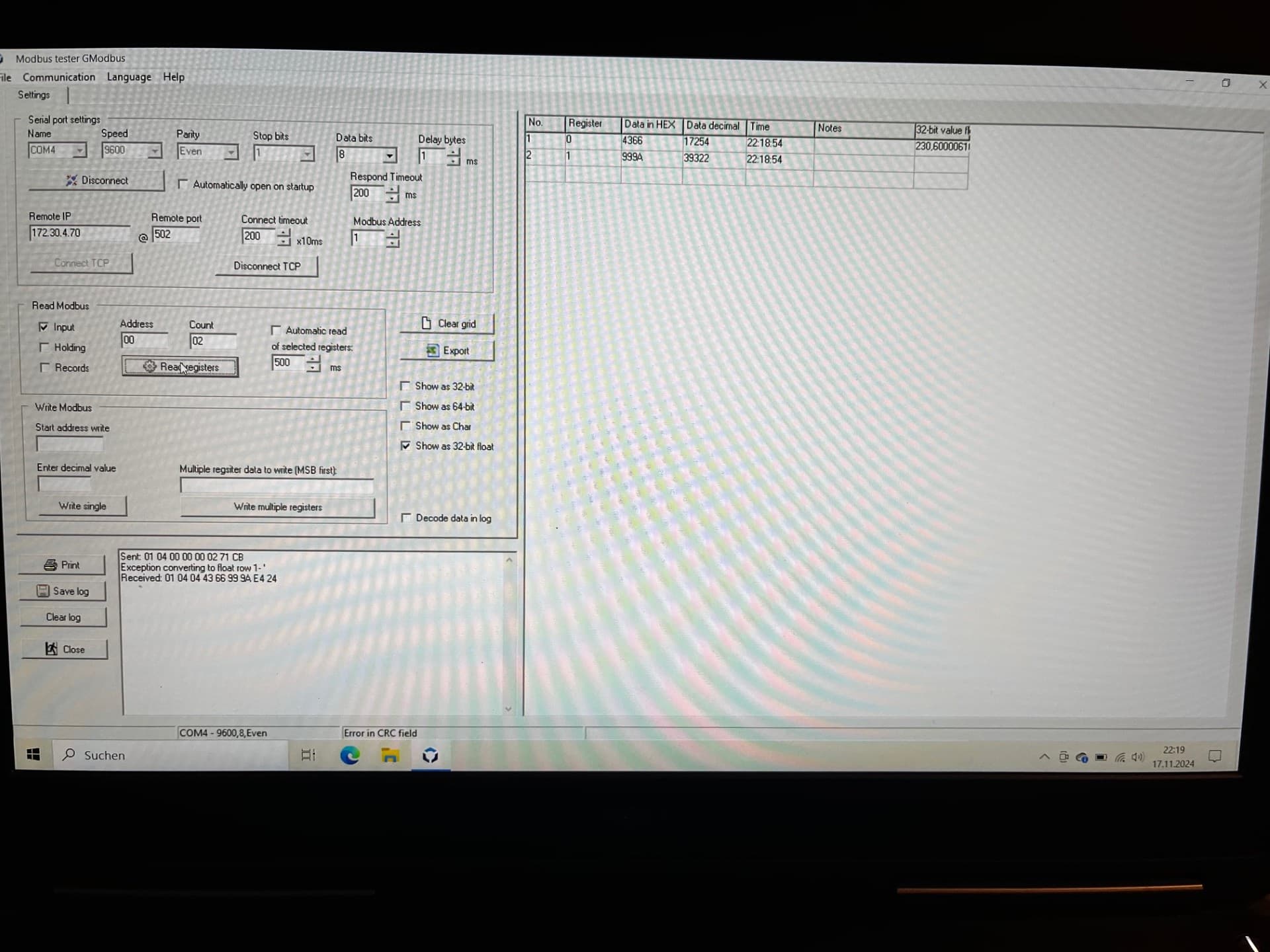

Sende ich mit GModbus das Telegram, so empfange ich immer noch korrekte Daten des Leistungsmessers:
/Edit: Ein Kollege auf der Arbeit meint, dass vielleicht etwas mit den "overhead" Daten nicht passt - bekomme ich mit meinem USB Dongle Rohdaten ausgelesen, oder sind diese schon "beschnitten"?

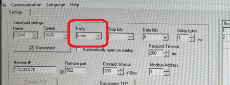

Was bedeutet Parität?
Es lag tatsächlich an der Parität.
GModbus ist standardmäßig auf "even" gestellt, das Powermeter auch, daher funktionierte die Kommunikation über GModbus.
Arduino SoftwareSerial kann ja lediglich 8N1, also ohne Parität. Daher funktionierte hier die Kommunikation nicht. Augenscheinlich sieht der Befehl von Arduino und GModbus gleich aus, in der Realität aber nicht, da das Paritätsbit bei GModbus mitkommt, beim Arduino Befehl nicht.
Das Powermeter weiß also garnicht, was es tun soll, interpretiert den Befehl nicht richtig.
Nach einigem Probieren gelang es mir, die Parität beim Powermeter zu entfernen, da es beim Arduino über SoftwareSerial ja nicht möglich ist, an der Parität etwas zu ändern. Nun bekomme ich auf einen Tx Befehl sofort ein Rx auf meinem RS485 Wandler.
Ich hoffe, diese Lösung hilft noch einigen, von den Ex02 oder 126er Fehlern liest man ja genug :wink:
bedeutet das, dass du nun den Sensor und in GModbus auf 8N1 umgestellt hast? Wenn ja - kannst du bitte noch abschließend einen Screenshot von den korrekten GModbus Einstellungen posten?
Ja, genau, Sensor und GModbus ist auf 8N1 umgestellt.
Bei GModbus kann man die Einstellung das Feld "Parity" ändern:
(alter Screenshot, hier steht nun "none")

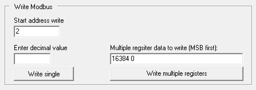

Weil ich aber Probleme hatte den DDS661 auf Parity None umzustellen und das dann aber doch mit GModbus hin bekommen hab, hier die Lösung auch dafür:
Zur Umstellung braucht es folgende Bytes: 01 10 00 02 00 02 04 40 00 00 00 67 B6
Darin enthalten die Floatpoint Darstellung der Zahl 2. Das ist 4000 0000 und HEX 4000 ist nunmal DEC 16384.
Also gaaaanz einfach.
