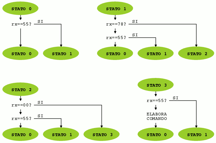

Buona sera a tutti,
ho un problema:
ricevo sulla seriale di Arduino una fila continua di byte.
Da questa fila continua devo identificare una serie di 4 byte che contengono il mio comando.
Tre byte sono fissi e il 4° cambia a secondo del comando.
I primi tre byte sono 0x55, 0x78, 0x0 e il quarto byte che mi identifica il comando può essere 0xB o 0xB0 o 0xBB ecc. ecc.
Ho fatto parecchie prove ma con la seguente ho visto che se provo a leggere un byte per volta si perde i pezzi:

Il baud rate dei due oggetti è lo stesso? Se il baud rate di Arduino è più basso di quello della sorgente rendilo pari ad esso.
Probabilmente i byte arrivano giusti, secondo me manca solo una corretta logica di sincronizzazione. Va benissimo leggere un byte alla volta, ma la ricezione attraversa vari stati che vanno gestiti, solo la sequenza corretta deve "passare", e deve essere riconosciuta in mezzo a qualsiasi altra sequenza.
Il seguente diagramma rappresenta i quattro stati possibili, ad ogni byte ricevuto va eseguito lo stato corrente (all'avvio sarà impostato a zero):
Potrebbe anche essere un problema di overflow del buffer di ricezione (non so in quanto gira un ciclo di loop). In tal caso basterebbe gestire tutti i byte arrivati finora:
void loop(void)
    while(Serial2.available())
        inByte = Serial2.read();

Grazie a tutti per le risposte!
Si, il boud rate è lo stesso, 9600.
Un codice a stati è quello che ho provato a fare però quando ricevo il primo byte 55 devo ricevere subito dopo il secondo 78, non è che devo mettermi in attesa che venga trasmesso perchè sicuramente in altre stringhe potrebbe comprire. Sopratutto con il terzo byte che è uno 0. La cosa funziona se arrivano uno dietro l'altro 55 78 0 e a questo punto leggo il 4° che mi dice il comando. 55 78 0 0 è il comando tutto spento.
Mi scuso per l'esempio che ho postato con vari errori perchè nei vari tentativi che ho fatto provavo a cambiare le variabili da byte a char e i byte da 0x55 a 55 per vedere cosa cambiava nelle letture. Ho provato anche il Serial.read e il Serial.readBytes e tutto quello che ho trovato nelle varie discussioni attinenti del forum.
Quando dico che "perdo i pezzi" è perchè se stampo la variabile inbyte all'inizio del codice trovo le sequenze di byte che mi servono mentre quando vado a stampare l'array non trovo la sequenza che cerco.
Ora ho fatto una cosa più "scientifica" con il codice seguente ho fatto due prove. Prima ho stampato i byte ricevuti sulla serial2 poi ho stampato gli stessi byte ma dentro un array di 12 byte.

La sincronizzazione per avere il 0x55 sempre al primo posto l'hai già scritta nel post iniziale, però la rilettura/stampa dell'array è errata perché manca la logica a stati per identificare l'avanzamento della sequenza, le sequenze non valide, e il momento di sequenza completamente riconosciuta, logica che è sempre quella del post #2
Il modo più compatto che conosco per esprimerla è questo (anche se non è il più semplice da comprendere):
byte stato = 0;
byte tt[4][4] = { { 1, 0, 0, 0 },
                  { 1, 2, 0, 0 },
                  { 1, 0, 3, 0 },
                  { 1, 0, 0, 0 }  };
        byte rx = Serial2.read();
        if(stato==3 && rx!=0x55) elaboraComando(rx);
        stato = tt[stato][  rx == 0x55 ? 0
                          :(rx == 0x78 ? 1
                          :(rx == 0x00 ? 2 : 3)) ];
Ragazzi ma voi dovete capire che io sono un perito meccanico senza basi di informatica che a 50 anni si è messo a giocare con Arduino. Io sto leggendo una marea di guide e forum ma il problema è comprendere. La materia è complessa. Come si dice a Brescia :"Tagliatemela giù fine" altrimenti non capisco.
Claudio, la procedura che hai scritto al post #2 è chiarissima e se mi dici che è più semplice che la strada degli array io proverei a seguire quella. Anche Guglielmo qualche mese fa mi aveva dato lo stesso consiglio. Io poi avevo cercato nei forum qualche informazione ma non avevo compreso bene la differenza tra il codice che ho provato a fare e un codice a stati.
Io in questo momento non so come partire. Provo a cercare nel forum. Se avete qualche indicazione è come sempre ben accetta.
Grazie ancora per il tempo che mi dedicate.
PM68:
Questa un'indicazione di massima: millis()....maledetto millis() - #150 by Claudio_FF - Software - Arduino Forum
e questa una possibile traduzione:
byte stato = 0;
        switch(stato)
            case 0:
                if(rx == 0x55)      stato = 1;
            case 1:
                if(rx == 0x78)      stato = 2;
                else if(rx != 0x55) stato = 0;
            case 2:
                if(rx == 0x00)      stato = 3;
                else if(rx == 0x55) stato = 1;
                else                stato = 0;
            case 3:
                else { elaboraComando(rx);  stato = 0; }

Claudio, il tuo codice è perfetto! Ho capito tutto, l'ho già testato e funziona. Ho aggiunto la parte di elaborazione del comando e fa perfettamente quello che deve fare. Complimenti!
