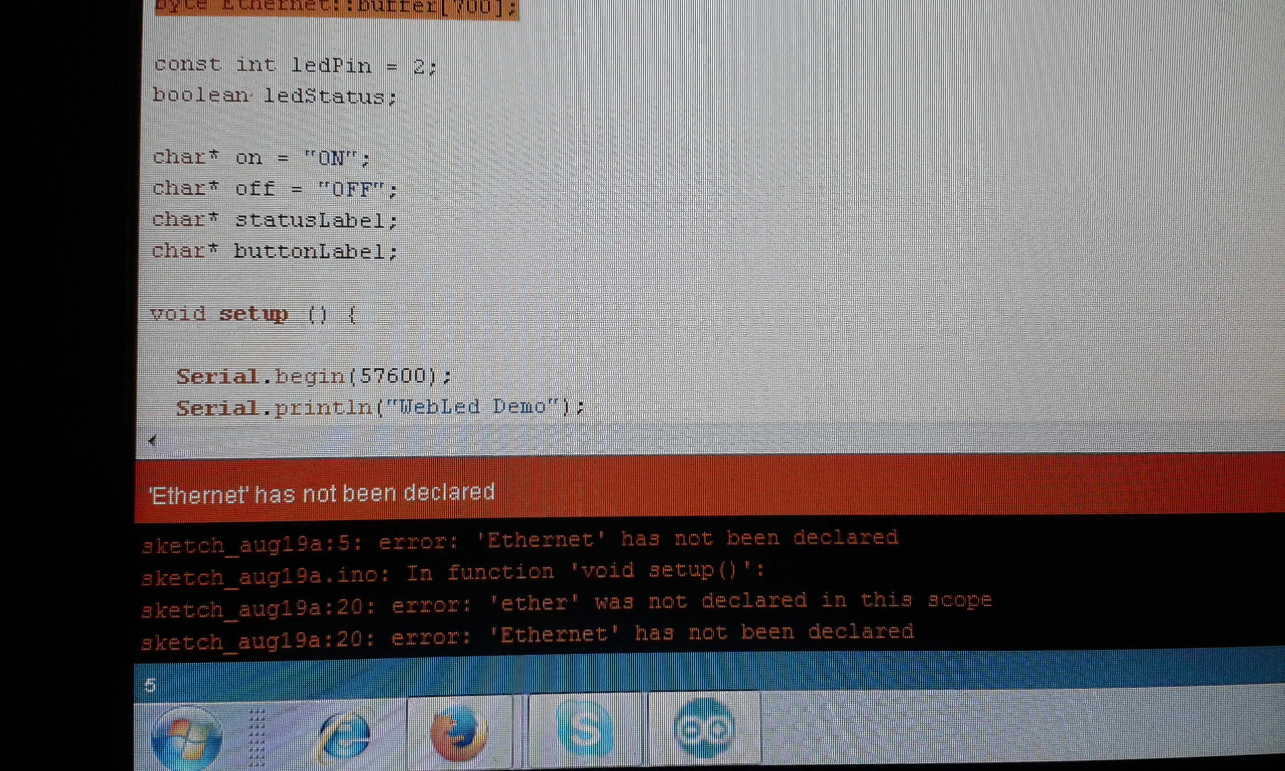

Hai cambiato qualcosa??
GRAZIE
No, preso paro-paro dal link che ha messo @PaoloP
Ho provato, ma niente.
Mi sottolinea sempre la 4 riga.
Il punto è che con tutti gli sketch lo fa?
Cosa posso fare??
Cmq mi dice che ethernet non è dichiarata.
Vi posto un'immagine
Pubblica tutto lo sketch che stai usando

da questo sito:
Con la lib EtherCard presa da qui:
la compilazione è terminata perfettamente sia con IDE 1.0.5:
Dimensione del file binario dello sketch: 10.584 bytes
(su un massimo di 32.256 bytes)
che con IDE 1.5.7b:
Lo sketch usa 9.930 byte (30%) dello spazio disponibile per i programmi. Il massimo è 32.256 byte.
Le variabili globali usano 1.318 byte (64%) di memoria dinamica, lasciando altri 730 byte liberi per le variabili locali. Il massimo è 2.048 byte.
