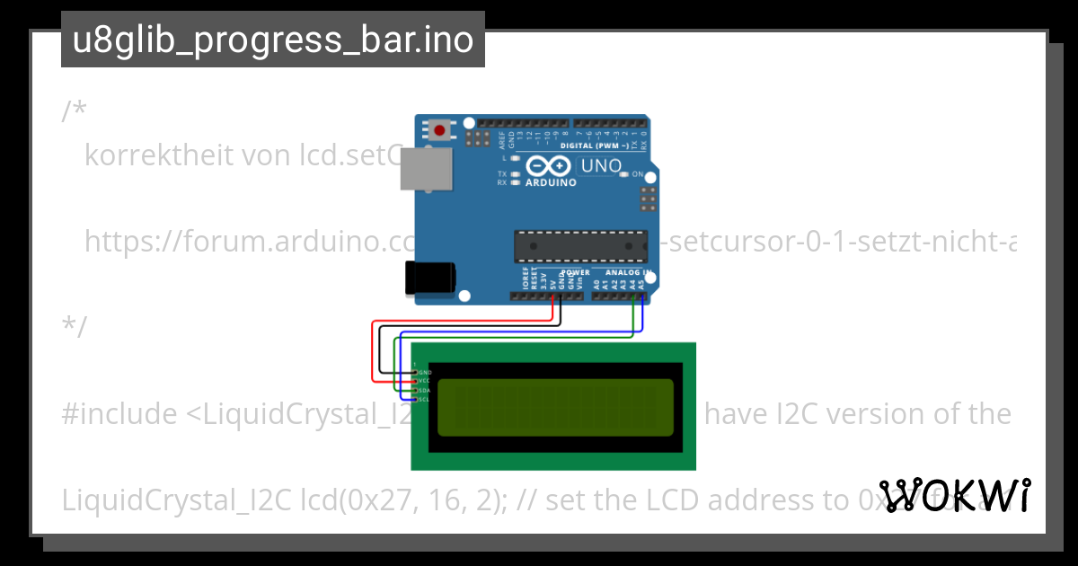

LiquidCrystal lcd.setCursor(0, 1) setzt nicht auf 1. Zeichen

definitiv nicht. ich mach dir jetzt extra einen Punkt in die Löschzeile:
leider nicht. Nun Code ohne Schnickschnack

verstehe ich nicht. Was funktioniert im Wokwi Link - mit vollständig compilierbaren Programm - nicht?
thx, das geht, wie mein zusammen geschrumpfter Code.

nun noch eine Ergänzung: hatte das Problem wieder. Nach langem hin und her kam ich auf die Idee mir eine andere Bibliothek zu suchen. Hatte die LiquidCrystalI2C von YWROBOT benutzt, die ja den Cursor nicht sauber setzte. Mit der Bibliothek von https://github.com/fdebrabander/Arduino-LiquidCrystal-I2C, die basiert auf YWROBOT geht alles sauber und zuverlässig.
Hoffe, hilf jemanden noch.
