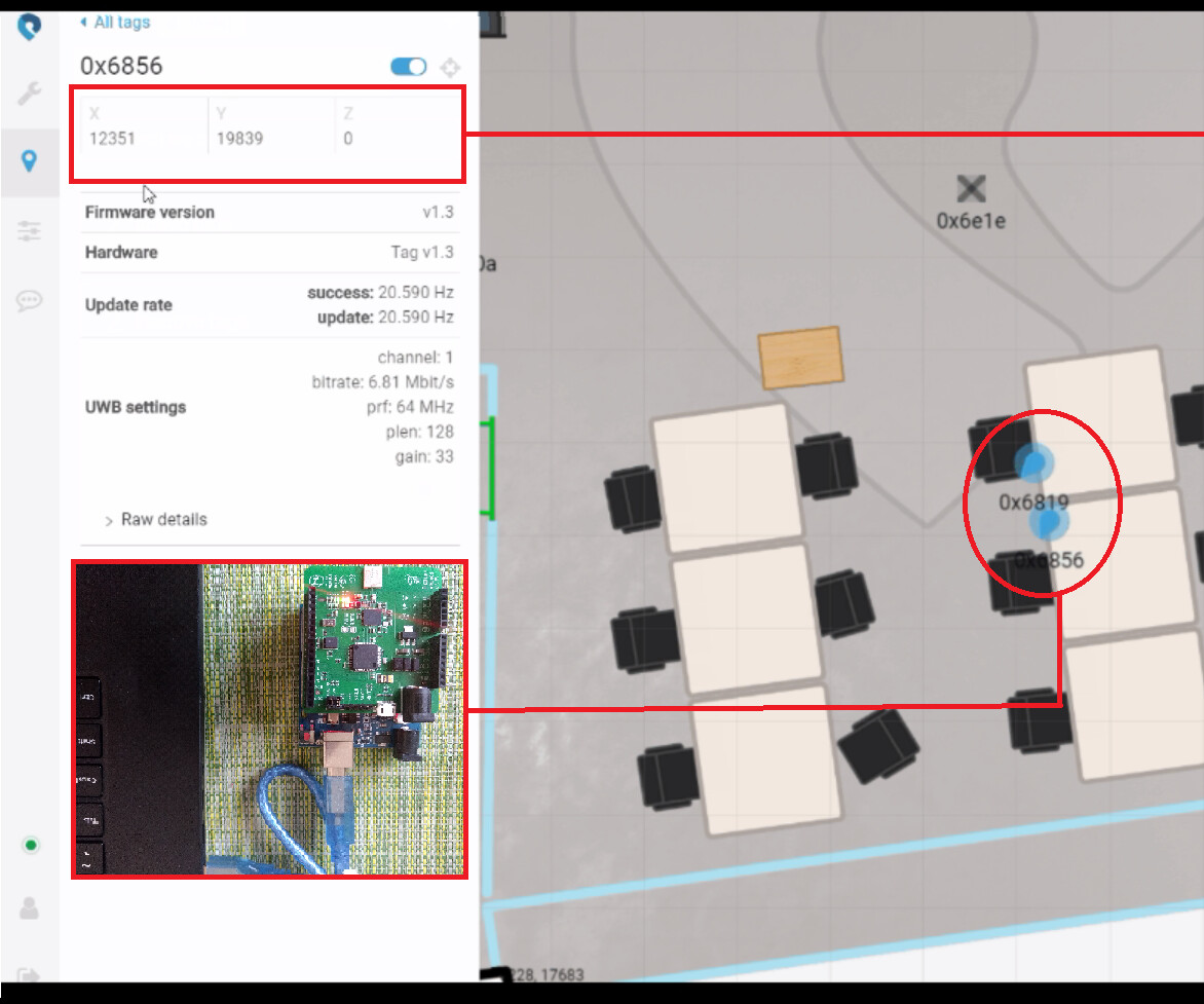

ard_newbie : j'ai été voir UWB, cependant 10 cms c'est proche ++, et dès que la distance s'éloigne un peu (>20m par ex , c'est pas garanti) et le prix (presqu'aussi cher qu'un abonnement RTK + GPS ( 2 à 4 cms d'erreur ), ça pose problème et réflexion pour ce choix .
