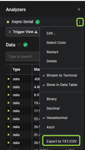

Doch, mit dem Logik Analyzer kann ich auslesen, die Dateien sehen dann aber wie im ersten Beitrag aus. Entweder proprietäres Salea Format, oder CSV.
Vllt wäre es sinnvoll, jetzt wo ich die die bitrate kenne, gleich mit dem ESP den Stream auszulesen und wegzuspeichern.
Wenn man den Exporter des Async Serial Analyzers nimmt, das CSV nicht direkt mit Excel öffnet, sondern über Daten "aus Text/CSV" importiert und am Ende die zweite Spalte einfach in Notepad++ kopiert, kommt eine schöne Textdatei mit einem Wert pro Zeile raus.
Musst Du Dir nur noch überlegen, was Du mit den "Error" markierten Werten machst...

Hallo
Na gut geht auch, wie gesagt es geht darum zu erkennen wann das Telegram anfängt.
Man könnte die Pause erkennen und dann das nächste Byte als Anfang eines Paketes nehmen oder halt die Startsequenz.
Pause erkennen ist recht einfach das macht man mit milies().
Da wird man ein bisschen probieren müssen.
