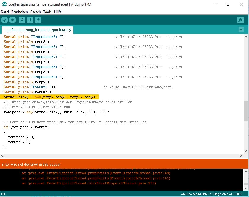

Dann kommt aber folgende Fehlermeldung:
'max' was not declared in this scope
Ich verstehe die Fehlermeldung nicht.

  aktuelleTemp = max(temp, temp1, temp2, temp3);

Vielleicht hat einer eine Idee. :slight_smile:
Gruß Jens
Hallo,
guck dir mal die Funktion an. Fällt dir was auf?
https://www.arduino.cc/en/Reference/Max
Hi Doc,
danke für die Antwort.
Wenn ich es richtig verstanden habe, dann kann ich das nur für 2 Temperatursensoren so machen. :frowning:
Gibt es denn eine Möglichkeit für alle 10 Sensoren?
Gruß Jens
Hallo,
richtig, immer nur 2 vergleichen und nun ist etwas überlegen gefragt. Wie wäre es damit ...
aktuelleTemp = max(temp, temp1);
aktuelleTemp = max(aktuelleTemp, temp2);
aktuelleTemp = max(aktuelleTemp, temp3);

Hallo Ralph,
ich habe nun 10 Temperatursensoren eingebunden und die Zeile erweitert:
In C (oder c++ ??) können mehrere gleiche Funktionen existieren, deren Unterschied eine verschiedene Anzahl an übergebenen Parametern ist.
also
max(temp, temp1) ist eine andere Funktion als
max(temp, temp1, temp2)
Und weil nur die Funktion mit 2 Parametern irgendwo definiert ist, existiert die gleichnamige Funktion mit 3 oder mehr Paramentern nicht. Darum die Fehlermeldung.
Lösung:
  • Die Funktion mehrfach anwenden wie schon gezeigt wurde.
  • Eine Funktion selbst schreiben, die das mach,t was man braucht.
Grüße Uwe
Habe verstanden :slight_smile: .
Ich war der Meinung, es gibt immer nur eine definierte Funktion, die einmalig bzw. eindeutig sein muss.
Es ist im Sketch jetzt umgesetzt und funktioniert.
Vielen Dank.
