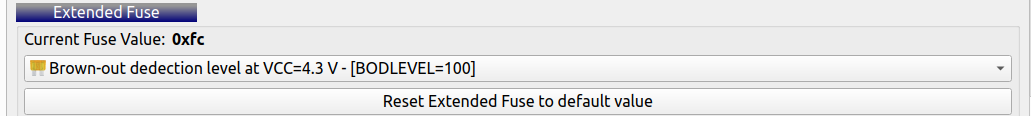

Di seguito due immagini del mio vecchio programma per configurare i fuses ecc.
Circa i fuse leggevo qui:
https://www.martyncurrey.com/arduino-atmega-328p-fuse-settings/
