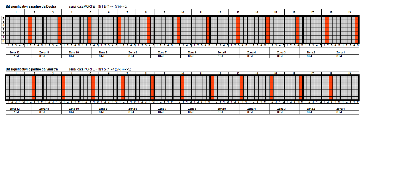

Applicando while( i-- ) nella scrittura seriale "sul DATA" i caratteri scorrono da sinistra verso destra invertit invece che da dx verso sxi, insomma in modo anche confusionale

ahahah, il concetto è semplice, non è il while che va piu veloce, è il controllo sullo 0 e l'eliminazione della sottrazione ad aumentare la velocità.
se vedo la matrice cosi
95..........0
00000...00000
il primo bit che invii
bitmap[0][0] & 1
corrisponde a 95 o a 0 ?

vbextreme:
non ho ben capito tutto lo schema, ma hai modo di accendere più led in contemporaneamente?
ma quelle matrici 57 puoi pilotarle singolarmente ma in contemporanea?
riesci ad accendere un pixel su una matrice e su un'altra insieme?
o la vedi solo come 96
7?
No, la vedo come in figura, in quel caso spedisco 1 byte con valore 0x01 a tutti i 12 blocchi
Per accendere un solo led al centro dovrei spedire invece
00000000 00000000 00000000 00000000 00000000 10000000 00000000 00000000 00000000 00000000 00000000 00000000 sulla zona 6 riga 3 e tutti 0 sulle restanti righe
riassumendo 5 byte con '0' ... 1 byte con '128' e 6 byte '0'
ciao

Salve a tutti
Come posso accelerare ancora questa funzione? a me non viene in mente altro ....
considerando che bitmap[riga][zone] contiene già tutti i bit necessari alla visualizzazione.
void RefreshDisplay(){
  uint8_t riga = 8; while( riga-- ){
     uint8_t zone = 12; while( zone-- ){
            //Invio bit al pin DATA
            uint8_t i = 8; while( i-- ){
            PORTE = !!(bitmap[riga][zone] & (1 << i))<<5;   //DATA
            PORTE |= (1<<4);        //CLOCK
           // PORTE &= ~(1<<4);
    PORTC |= (1<<(8-riga));
    delayMicroseconds(3200);
    PORTC =0;
RefreshDisplay();
Purtroppo è ancora lenta del 50%, il refresh delle linee mi toglie molta luminosità
Saluti e grazie
