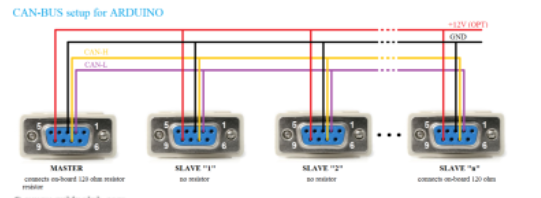

ich komme bei einem Projekt momentan nicht weiter und würde mich über eure Hilfe sehr freuen.
Ziel ist es, für die Steuerung mehrere Zellehardawe brauche ich für jede Zelle eine Mikrocontroller (Arduino Portenta), die danach mit einem Prüfstand kommunizieren. Die Frage ist, kann man die Arduino Portenta miteinander verbinden dann zusammen mit anderem kommunizieren(Master/Slave mit I2C Protokoll) oder jeder Mikrocontroller mit CAN Bus zu dem Prüfstand verbindet.

Das IndustrieTeil hat sowohl i2C als auch CAN als auch Netzwerk direkt bei.
Du kannst Dir da aussuchen, was Du verwenden möchtest.
Es wäre z.B. auch möglich die Daten via Netzwerk in eine Datenbank zu schreiben und dann dort abzuholen.
Auch geht z.B. RS485. Oder eben CAN.
I2C ist nicht für lange Strecken gedacht.
Da kann nach 50cm schon Schluß sein ohne zusätzliche Hardware.
Meine Frage war wie ich die Mikrokontroller miteinander verbinden oder kommunizieren??
RS485 / CAN / Netzwerk / Bluetooth / Wifi
Such Dir was aus.
Aber nicht i2C.

can bus arduino
hast du das damit gemeint ?
