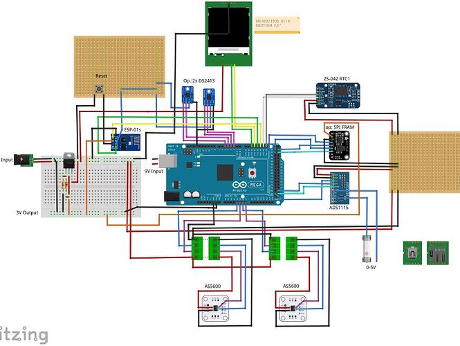

Hier hast du mal ein Bild um ein wenig Kontext herzustellen:
Ich habe die Wahnsinnige Idee eine Frontladerwaage selbst zu bauen! :crazy_face:
Zeichne mall ein Schaltplan, wen das Teil mit der Antenne ein nRF24 ist, ist er total falsch verdrahtet er nutzt doch SPI . Benenne wenigstens die teile was drauf sind :wink:
Ist ein ESP-01

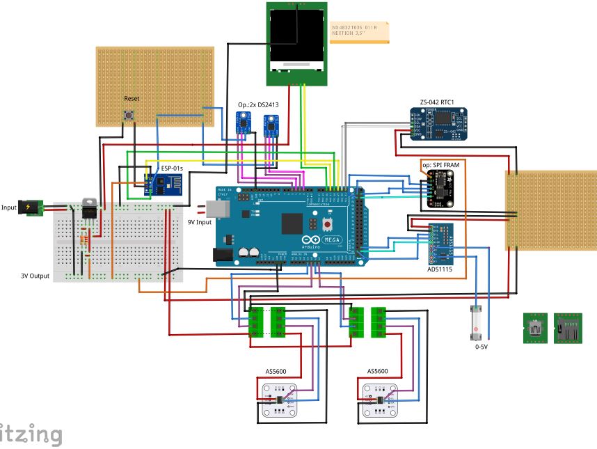

Ich hab's mal ein wenig ordentlicher gemacht! :wink:
Da waren noch ein paar Überbleibsel für die ESP-Programmierung drin.
Sehr schön Danke :wink:
Nur warum hängt der ADS nicht am I2C?

Ich sehe aber soeben in deiner consts.h diverse Umgereimtheiten bezüglich I2C und SPI.
SDA und SCL liegen auf Pin 20, 21. Das ist ein Bus den man wiederverwenden kann.
Die Serialen Bausteine kannste auf die USARTs verteilt lassen, macht Sinn.
Wenn der FRAM und ADS1115 mit SPI arbeitet, dann ist das auch ein Bus der wiederverwendet werden kann. Nur die CS Leitung muss separat sein.
Es sind zumindestens einige Bezeichnungen Überarbeitungswürdig.
Ist reiner I2C Baustein.

okay, dann hat er für mich auf dem SPI Bus nichts zu suchen. :grinning:
Und für das FRAM muss Software SPI genutzt werden :joy:
Ja, HUCH!
Da können sich tatsächlich Fehler bei der Umstellung von
einem UNO auf den MEGA ergeben haben.
Durch noobsames: "Einfach an die gleiche Pinnummer stecken"!
:woozy_face:
Warum?
Sorry Uno hat die Pins nicht :wink:
Ok kann passieren, deshalb nochmal Kontrollieren damit danach keine böse Überraschung kommt.
So wie gezeichnet schon :wink: Das meinte ich.
