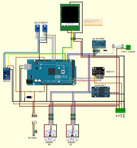

Alles OK bis auf den ESP, du willst den nicht mit 5V kaputt machen an den Pins oder?
Die GPIO's sind nicht 5V tolerant.
