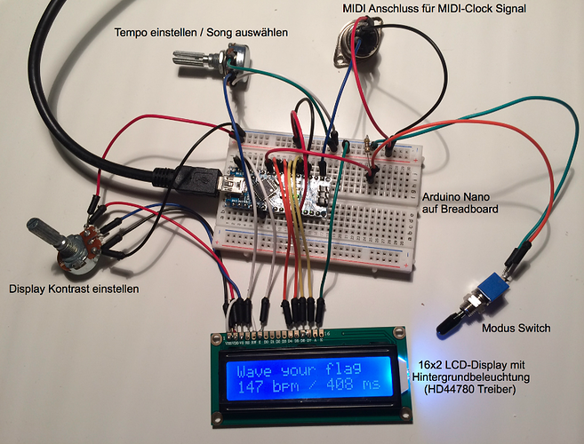

Hallo. Also ich will mal eben ein update posten:
Ich habe jetzt ein Potentiometer zum Einstellen der Geschwindigkeit, einen Schalter zum umschalten vom Modus "Voreingestellte BPMs" und "Frei einstellbare BPMs". Auf dem Display wird die Geschwindigkeit in BPM angezeigt und der Songtitel bzw. "Freier Modus" je nach Schalter Stellung. Das Tempo wird außerdem über den Befehl Serial.write(248) als MIDI Signal herausgegeben (MIDI Stecker ist schon fertig gelötet).
Das alles liegt jetzt noch etwas lose herum und wartet darauf in einem schicken case untergebracht zu werden. Das hat aber noch etwas zeit. Vorher muss noch das Tap Tempo über den 6,3mm Klinkenanschluss ausgegeben werden. Ich habe durch weiteres recherchieren herausgefunden, dass ich gar kein Kurzschluss-Problem mit dem Klinkenanschluss fürs Tap Tempo haben werde...
@Klaus_ww: die MIDI Ausgabe habe ich auch nur an dem MIDI DIN Stecker. Am Klinkenstecker kommt das Tap Tempo, was mit MIDI nichts zutun hat. Es nutzt lediglich den gleichen vordefinierten Rhytmus. Da das Signal fürs Tap Tempo eine 9V Stromschleife ist, die bei jedem Viertel-Schlag abwechselnd geschlossen und geöffnet werden muss, werde ich einfach einen Transistor benutzen wie diesen hier: http://www.conrad.de/ce/de/product/154598/Bipolar-Standard-Leistungstransistor-Fairchild-Semiconductor-BC337-16-NPN-Gehaeuseart-TO-92-IC-1-A-Emitter-Sperrspannun?ref=searchDetail.
Das wird jetzt erstmal der nächste Schritt sein. Anschließend möchte ich das Programm etwas umschreiben, sodass man durch zwei Buttons das eingestellte Tempo um einen bpm Schritt herauf oder herab stellen kann.
Klingt gut - mach doch mal ein Bild vom Drahtverhau :smiley:
Hier ist mal ein Foto mit Beschreibung der einzelnen Teile.
Vorsicht falls es jemand nachbauen will:
Am roten Kabel vom MIDI Ausgang ist ein 220 Ohm Widerstand, der auf dem Foto nicht zu sehen ist, da er mit Schrumpfschlauch umhüllt ist.
