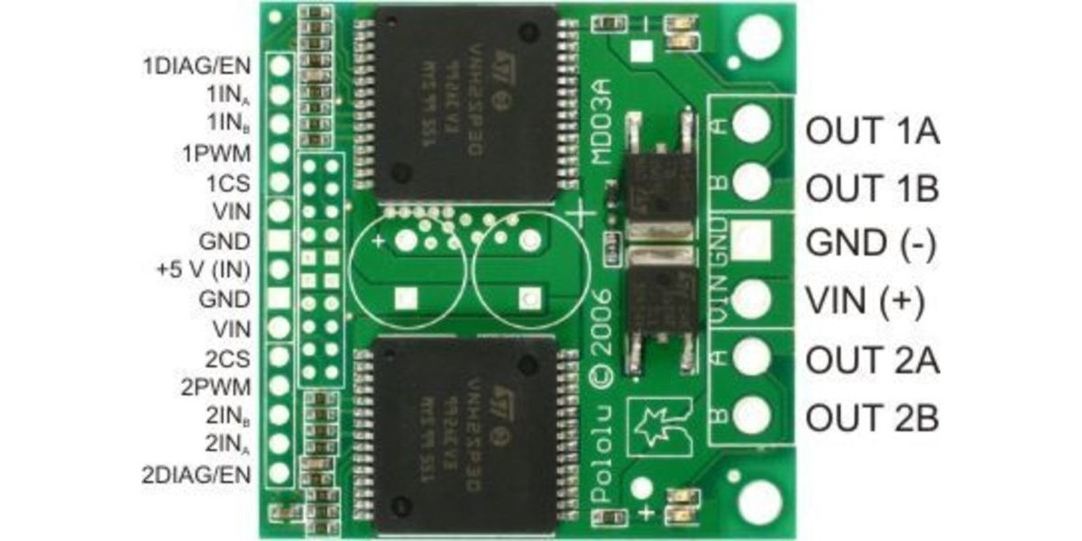

Also ich habe diesen Motortreiber
http://www.watterott.com/de/Dual-Motor-Steuerung-9A-VNH3SP30-MD03A
Habe schon ein paar Erfahrungen mit dem Vellemann K8055 gemacht.
Da musste man Widerstände dazwischenschalten
und PWM, Digital Out und Ground anschliessen.
Hab kein Schaltbild des Treibers gefunden aber dafür diese Platinenbeschriftung:
Auf der rechten Seite sind die Abschüsse für die beiden Motoren out1A und out1B bzw out2A und out2B und die Spannungsversorgung für die Motoren.
Auf der linken Seite ist die Ansteuerung:
Pololu - Dual VNH3SP30 Motor Driver Carrier MD03A hab ein Schaltbild gefunden!!! :slight_smile:
Du hast die 3er Version des Treiber-ICs ohne Stromkontrolle (VNH3SP30).
Die Platine hat schon Widerstände zum Schutz an den Eingängen und um Eingänge vorzupolarisieren..
Schau mal auf Seite 7 von http://www.pololu.com/file/0J51/vnh3sp30.pdf
Auf der Steuerseite:
GND: Masse
5Vin: 5V vom Arduino für die Logik des Treibers.
Vin: ist nochmal die Motorspannungversorgung; direckt mit den Anschlüssen rechts verbunden. wegen der Leiterquerschnitte ist es besser die Motorspannungvesorgung an den Kontakten rechts einzuspeisen.
1Diag/EN: schalten die Brücke ein oder aus. Diese Anschlüsse sind mit Widerständen auf HIGH gesetzt und intern verbunden. Falls Du den Treiber nicht ausschalten willst/mußt, kannst Du diese Anschlüsse auch frei lassen. Wenn Du sie auf LOW gibst, dann sind alle Transistoren der Brücke nicht leitend und der Motor läuft ohne Bremse. Funktion ähnlich dem 1PWM ist aber nicht zur Geschwindigkeitsregelung gedacht sondern um das Treiber-IC auszuschalten.
1InA und 1InB: Schalten den Ausgang jeder Halbbrücke auf Masse oder Vin. Damit Steuerst Du die Drehrichtung des Motors und die Bremse.
1InA 1InB:
1 1 Motor gebremst beide Ausgänge auf Vin
1 0 Motor dreht im Uhrzeigersinn
0 1 Motor dreht im Gegenuhrzeigersinn
0 0 Motor gebremst, beide Ausgänge auf Masse
1PWM Steuert die Motorgeschwindigkeit. Du gibst ein PWM Signal vom Arduino um die Geschwindigkeit zu steuern. Ein LOW-Pegal schaltet die Ausgangs-Transistoren ab, ein HIGH-Pegel auf die mit InA und InB definierten Werte.
1CS ist beim VNH3SP3 nicht vorhanden; beim VNH2SP3 (den Du nicht hast) ist es der Ausgang der Motor-Strommessung.
Alle Eingänge mit einer 2 statt der 1 vorne gelten für das 2. TreiberIC auf der Platine.
Viele Grüße Uwe

Glaubte es schon erklärt zu haben; aber nochmal:
Arduino - Motordriver Pololu Steruerseite (Auf Bild rechts)
5V - 5V
GND - GND
---- - 1Diag/EN kann nicht beschaltet bleiben;
Ausgang digital - 1InA Für die Drehrichtung und Bremse
Ausgang digital - 1InB
Ausgang PWM - 1PWM Geschwindigkeit.
Spannungsversorgung Motor an GND und Vin Rechts.
Wieso steuerst du den DC motor als Schrittmotor; das funktioniert nicht.
Schreib Dir ein Program:
1InA 1InB : einer H der andere L oder umgekehrt für Drehrichtung;
PWM Signal an 1PWM dann müßte der Motor drehen.
Grüeß Uwe
1InA 1InB:
HIGH HIGH Motor gebremst beide Ausgänge auf Vin
HIGH LOW Motor dreht im Uhrzeigersinn
LOW HIGH Motor dreht im Gegenuhrzeigersinn
LOW LOW Motor gebremst, beide Ausgänge auf Masse
Mit 1PWM steuerst Du die Geschwindigkeit Du kannst auch ein HIGH geben, dann läuft der Motor max Geschwindigkeit. wenn LOW steht er still.
