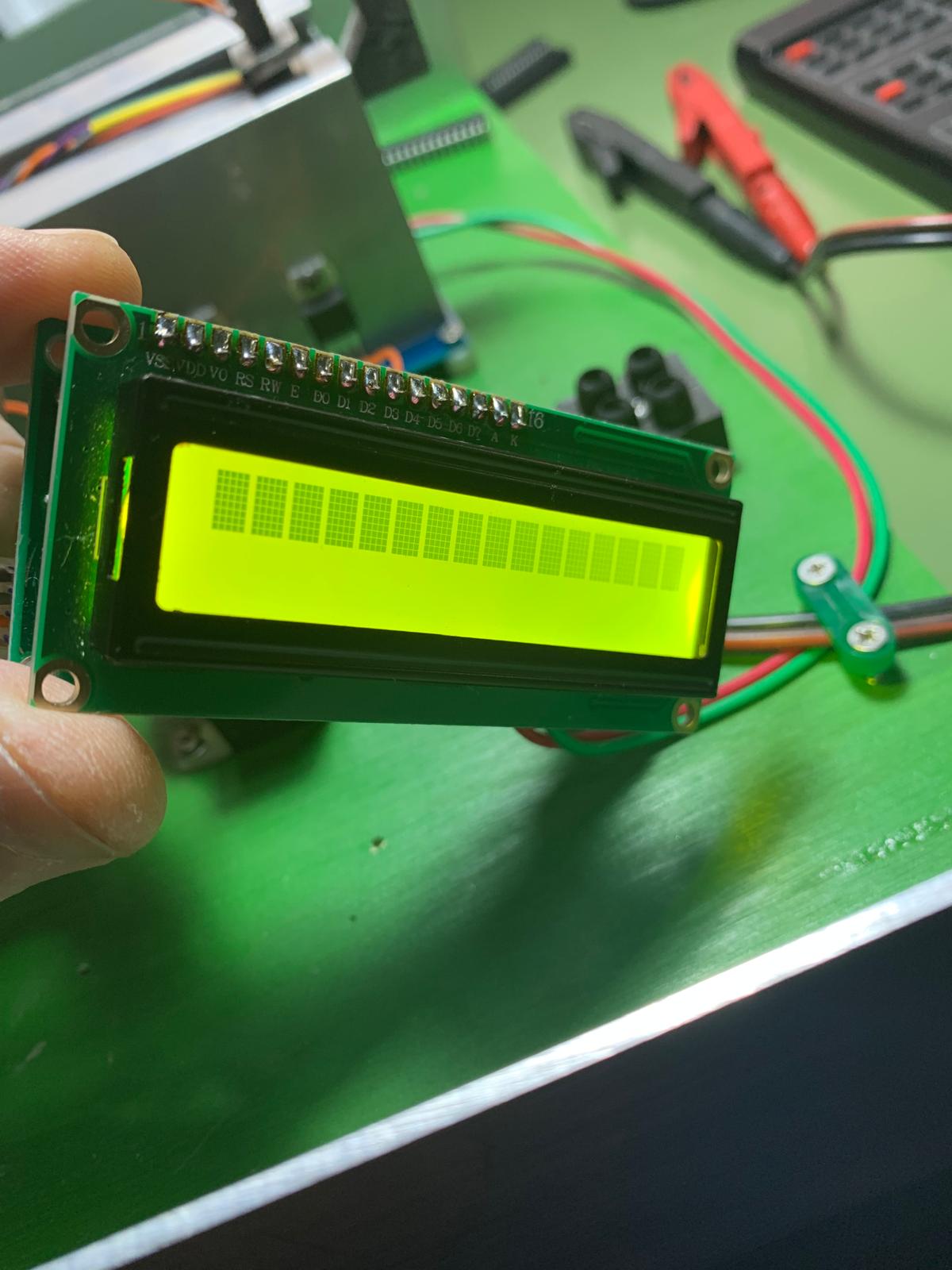

Grazie Datman,

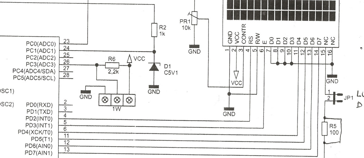

i rettangoli sono fissi. Ho controllato la corrispondenza dei piedini display verso il programma e verso il pcb (col multimetro tra piedini display e zoccolo microcontroller) : tutto bene , purtroppo. C'è altro forse nel programma o come lo carico. Sei hai qualche idea , sono pronto ad eseguire.
Aggiungo che togliendo l'ATmega dal modulo display ottengo la stessa visualizzazione , 16 rettangoli neri. Deduco quindi che tra il display e il microc non c'è comunicazione.
Grazie ancora

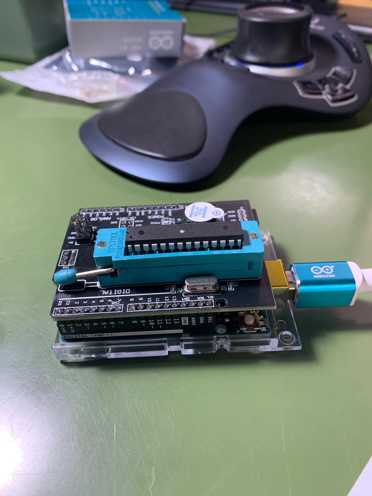

Che ATmega328P hai acquistato? E' vergine o con bootloader e fuse per Arduino?
E' questo sul sito RS
Quindi è vergine.
Se installi l'IDE 1.8.x posso seguirti meglio.
Ricontrolla bene i collegamenti per la programmazione.
Anziché quella scheda, però, sarebbe stato meglio se avessi acquistato un USBASP, che uso normalmente io, o un Pololu, usato consigliato abitualmente da Guglielmo. Certo, però, in questo caso sullo stampato non è montato un connettore 2x3 per la programmazione ISP, perciò devi programmare il microcontrollore esternamente... Per usare un programmatore ISP dovresti aggiungere il connettore e bisogna verificare che il circuito non interferisca con la programmazione.

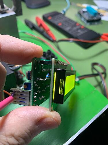

...Ma davvero il Reset, il pin 1, non è collegato???... Se viene lasciato scollegato, il microcontrollore si può bloccare in qualsiasi momento! Ci devi mettere 10k verso +5V.

Per il reset, sul modulo display, non c'è in effetti ma l'ATmega8 montato e funzionante non ha problemi.
Metti immediatamente 10k fra il reset e +5V, poi andiamo avanti!

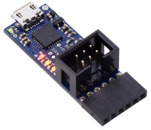

Il Pololu costa un po' di più:
Non l'ho mai usato, perciò non so dirti che vantaggi porti rispetto all'USBASP.

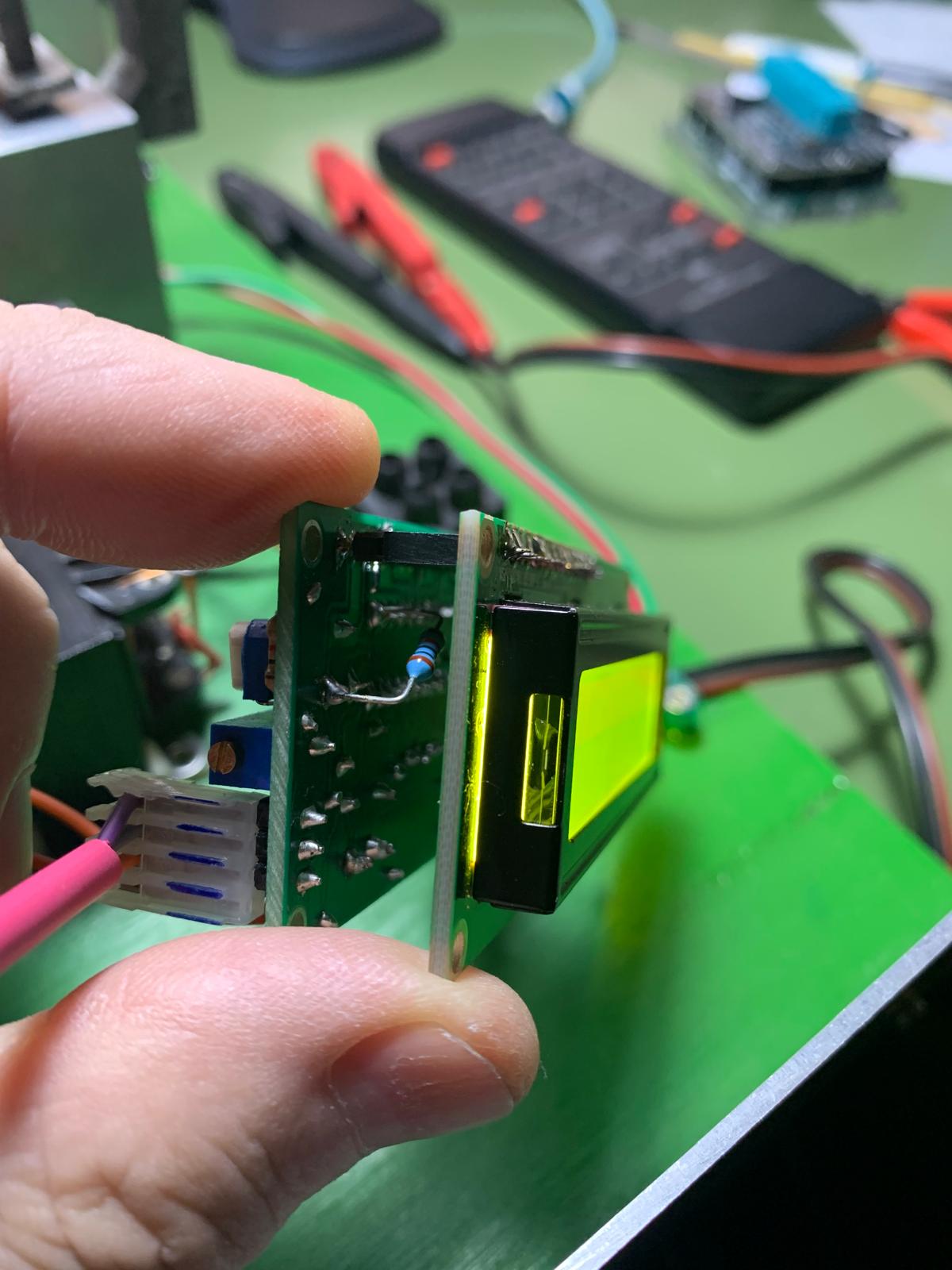

Montata res da 10K tra +5v e pin 1 del microc.
Purtroppo non è cambiato nulla sulla visualizzazione.

Datman una domanda ma con l'USBASP non ho ben capito cosa si collega a cosa e soprattutto dove metto l'Atmega da programmare.
Grazie
Andrea
Come ti ho scritto nel post #24, occorre un connettore per la programmazione:

Stai sbagliando la definizione dei pin nello sketch Arduino.
Non devi mettere il numero del pin fisico del microcontrollore, ma a cosa corrisponde nel framework Arduino la porta utilizzata.
Display -> Porta 328 -> numerazione pin Arduino
RS -> PD2 ->  2
EN -> PD3 -> 3
D4 -> PD4 -> 4
D5 -> PD5 -> 5
D6 -> PD6 -> 6
D7 -> PD7 -> 7
E' vero! Fino al 13 erano possibili... :smile:
Correggi e funzionerà immediatamente.

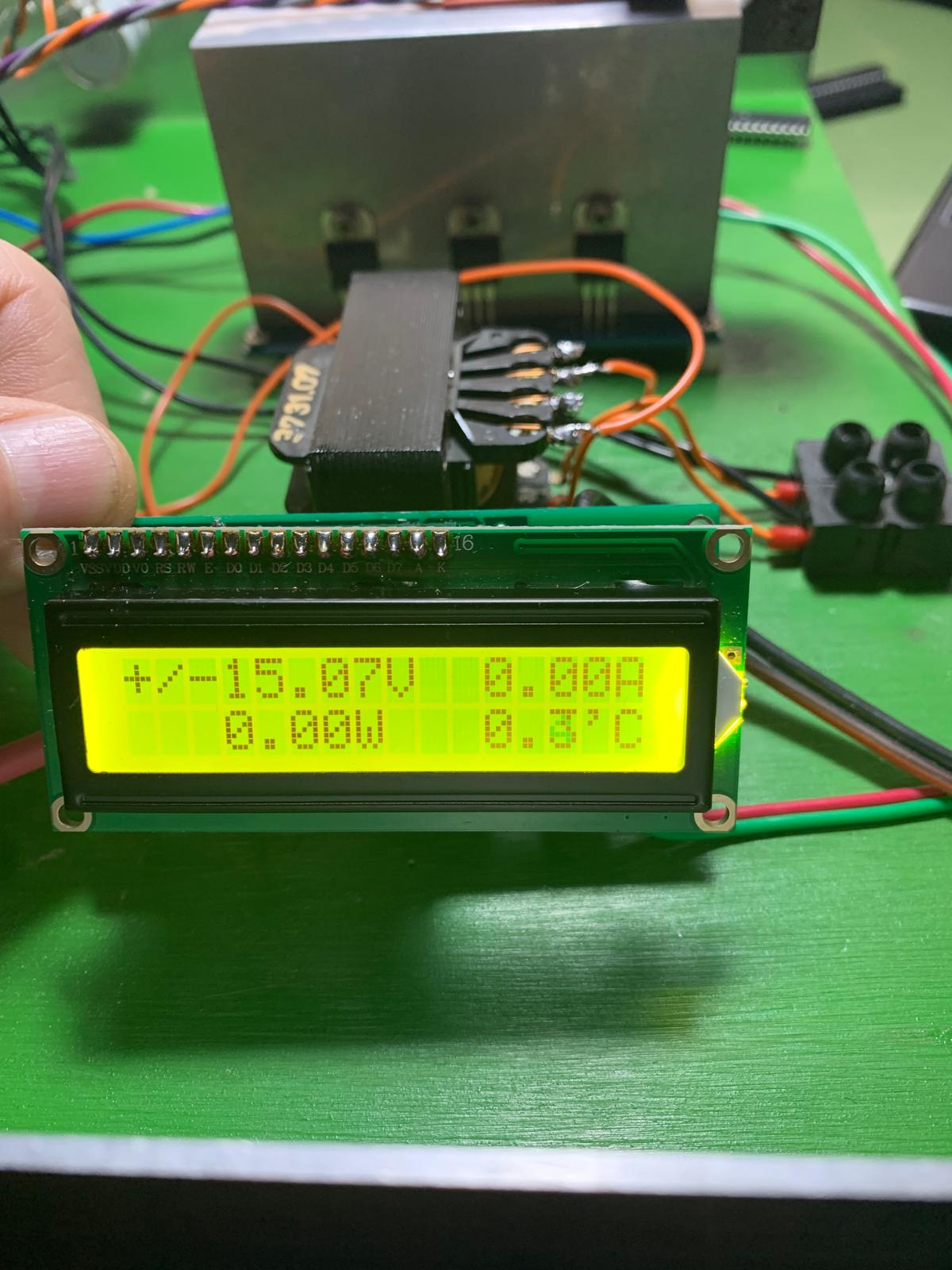

Signori funzionaaa! :partying_face:
Non ho capito niente sulla numerazione dei pin display da riportare nello sketch, ma studierò. Per ora sto gongolando. Graziee!
Ho qualche problema di lettura Temp e Amp. Devo aver sbagliato qualcosa nei dati inseriti nel programma.
Nei settaggi Tool ho "clock internal:1MHz"
Ora devo far funzionare la lettura sullo shunt ed il sens dallas. La lettura Volts è OK e pure le scritte di avvio.
Poi, ciliegina sulla torta, voglio costruire i simboli +/- e ° . In teoria li ho già fatti ma non so come inserirli nel programma

Sì, è corretto. Dopo aver usato il carattere 1 per i gradi anziché il carattere 0, devi solo mettere lcd.write(byte(0)); per piumeno e lcd.write(byte(1)); per i gradi tra gli lcd.print.

Togli lcd.print("+/-"); e metti:
lcd.write (0)); // Scrive il carattere piumeno. :slight_smile:
byte piumeno[8] e byte grado[8] vanno all'inizio, insieme alla dichiarazione delle variabili, fuori da tutte le funzioni; le due righe lcd.createChar vanno nel setup.
Anche il carattere del grado è già presente tra i caratteri mappati nel controller del display. Non c'è bisogno di crearlo da zero (a meno che non sia un'esigenza di natura estetica)..
La seguente istruzione ad esempio, dovrebbe produrre come output la stringa °C
lcd.print( "  \xDF" "C");
La stringa \xDF rappresenta il valore esadecimale 0xDF che corrisponde al decimale 223. E' necessario dividere la stringa in due pezzi perché altrimenti il compilatore non sarebbe in grado di distinguere tra 0xDF e 0xDFC che è comunque un numero esadecimale valido.
Se vuoi stampare solo il simbolo del grado senza concatenare altro basterebbe anche un semplice
lcd.write(223);
L'elenco completo dei caratteri lo trovi nel datasheet del controller HD44780
