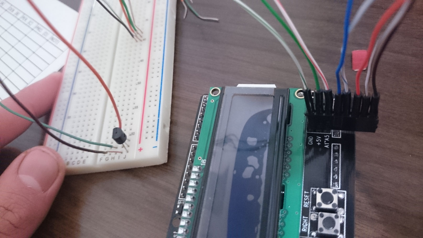

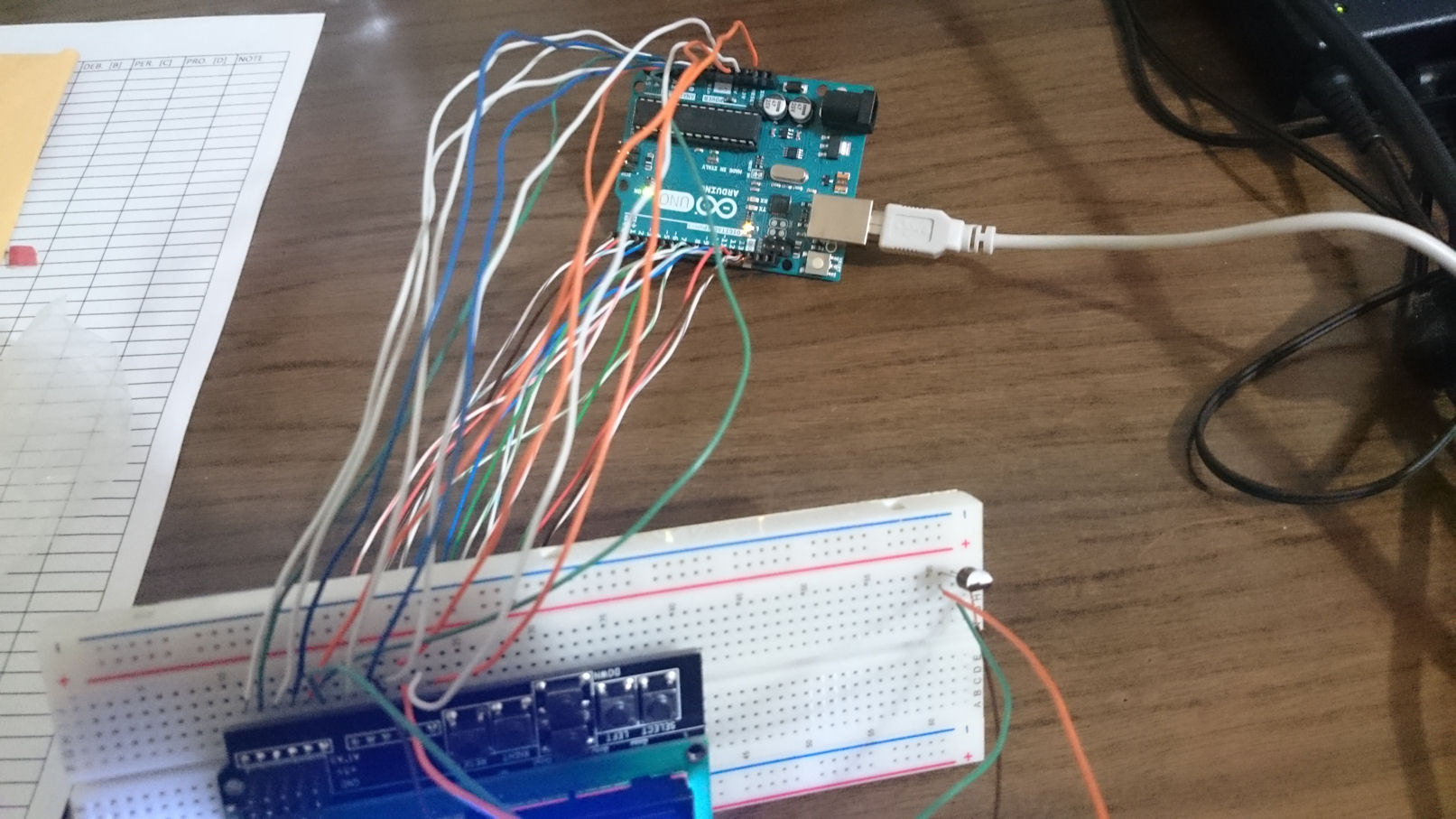

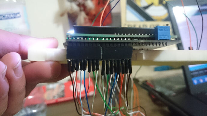

Per il problema, forse è utile vedere foto dei collegamenti
Grazie mille nid69ita ho corretto il commento e il codice ma l’errore lo fa ancora, ti allego a questo commento le foto dei collegamenti,scusatemi se il circuito è completamente in disordine ma sto aspettando che mi arrivino altre breadboard e strip 2.54.

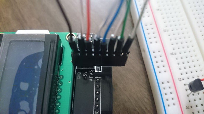

Il fatto che vicino a quei pin in basso a destra ci sia scritto A1~A5 non ti suggerisce niente? Evidentemente tali pin di Arduino sono replicati su quelli, mentre A0 è utilizzato per qualche funzionalità dello shield (nella fattispecie i pulsanti), per cui non puoi utilizzarlo.
Ergo: togli tutti quei fili, plugga lo shield direttamente su Arduino, collega il tuo sensore su uno di quei pin in basso a destra e dovrebbe funzionare. Puoi prendere anche +5V e GND da lì!

Bene grazie mille SukkoPera, ho modificato come hai detto, ho impostato il pin A1 per il sensore che ho collegato sopra il display, ora dal monitor seriale funziona, ma il display quando collego il sensore si spegne.

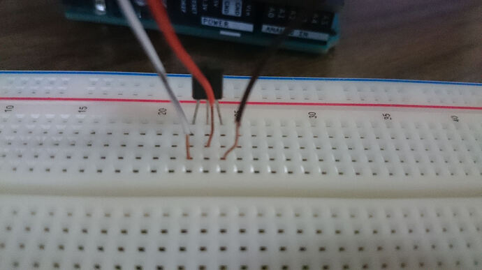

Dalla foto non capisco, ma ci sono troppi fili! E mi sembra pure tutto in corto!
  • +5V deve andare al pin 1 dell'LM35
  • A1 deve andare al pin 2 dell'LM35
  • GND deve andare al pin 3 dell'LM35
Stop, stacca tutto il resto!
SukkoPera:
Ho collegato tutto direttamente ma è la stessa cosa, inserendo il sensore il display si spegne, in qualunque dei 5 ingressi lo colleghi.
aletto118:
... perché probabilmente lo stai collegando male creando un corto. Metti una foto nitida del collegamento.

Ho ricontrollato tutti i collegamenti e non trovo nulla in corto.
cito sotto il codice e posto foto più nitide in allegato, grazie in anticipo.

Allora, se hai usato in modo corretto i colori dei fili io vedo un bianco a sinistra (ed immagino sia il segnale), un rosso al centro (ed immagino sia il +Vcc) e un nero a destra (ed immagino sia il GND) ...
SE è così ... SONO SBAGLIATI !!!
Questo è come si collega un LM35:
... e quindi il rosso (+Vcc) a sinistra ed il bianco (il segnale) al centro !
Guglielmo
No no, lui ha usato il bianco per Vcc... È contro le convenzioni, ma i collegamenti mi sembrano corretti.
... Sempre che quell'adattatore che usa per pluggare il tutto non metta tutto in corto ;).
Hai un tester? Riesci a controllare che i pin GND vadano davvero a GND, e idem gli altri? E anche che non ci sia un corto tra +5v e GND.
