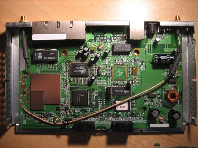

Non e' una mia foto ma è ESATTAMENTE la mia situazione
http://aeroquad.com/attachment.php?attachmentid=3635&d=1306861643
Ca***
Ecco quello che dicevo...
cè chi l'ha fatto anche con un a 6ch
Federico:
Ok, il cavo è un coassiale per alte frequenze, non scordiamoci che la radio lavora 2.4 GHz, non c'è un connettore SMA, e ti pareva che lo mettevano su una radio da 60$ visto che solo il connettore costa più di 1 Euro, quindi se non trovi l'antenna originale, e ricollegarla non sarà facile, l'unica soluzione è usare un cavetto con connettore SMASMA da tagliare, saldare per poi utilizzare una antenna WiFi.
Siccome una antenna wifi di un router dentro ha sostanzialmente dentro un bussolotto di metallo con un cavo uscente (l'antenna) e un cavo entrante (il coassiale di prolunga) e' meglio che ne usi una smontata per ricreare una cosa simile all'originale, o tagliare la testa al toro e inserire il connettore sma?

Ciao,
l'antenna è identica ad un router Wi-Fi per intenderci uno di Alice va bene, il "rigonfiamento" è un tubo di ottone dove ci è saldato la calza.
Se riesco a trovare le foto, le posto.
Saluti

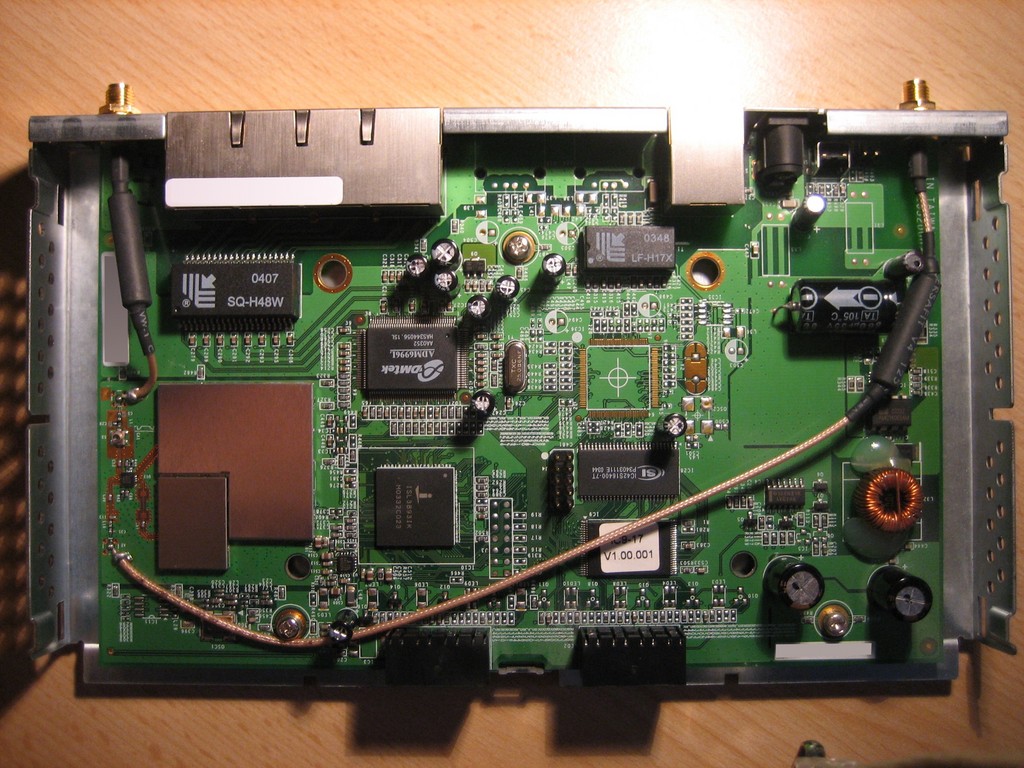

Grazie si, farebbero comodo. Penso di avere il materiale e di essere in grado di eseguire la saldatura, mi chiedo se sia meglio ripristinare una situazione simile all'originale o se impiantare un connettore SMA e un'antenna decorosa.
Certo che col senno di poi (quando avro' finito di fare tutti gli errori che sicuramente devo ancora fare), fare il secondo quadricottero' sara' una scemenza...
Ho recuperato un connettore da un modem, circa come quello in foto
Notavo che lo spezzone di cavo scheda-sma ha il famoso bussolotto di metallo sopra. Ho cercato riferimenti ma non ho capito a che serve. Ho costruito diverse antenne wifi nel corso del tempo ma non avevo mai incontrato tale bussolotto... A che serve?!
F
Credo, ripeto credo sia un filtro anti disturbi vari....
Federico:
Perfetto, devi solo saldarlo con molta attenzione alla ricevente e poi colleghi l'antenna al connettore SMA.
Il "bussolotto" è un nucleo di ferrite per attenuare i disturbi, taglia il termoretraibile e sfilalo, è solo peso in più che non ti serve sulla ricevente RC.

Ciao,
in allegato la foto dell'antenna originale.
Come avevo detto il "bussolotto" è un tubo di ottone dove va saldato la calza.
Saluti
