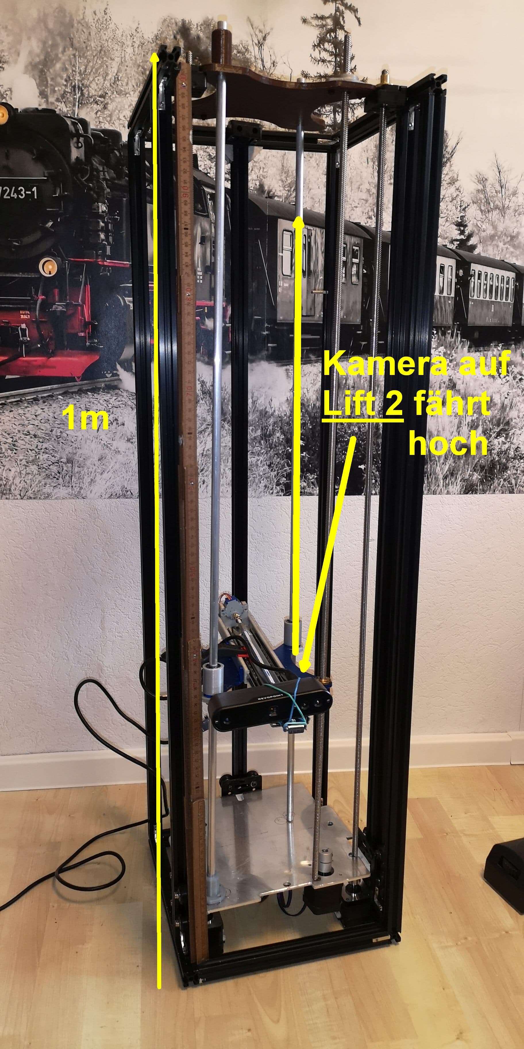

Ich werde mal ein paar Bilder anhängen. Ist mein erstes Mal, hoffentlich klappts.
Da ich im Modellbau tätig bin u
nd ab und zu ein paar 3D Scans zu erstellen habe, habe ich vor, zur Unterstützung einen 2- stufigen Lift aufzubauen mit integrierter Linearführung in horizontaler Achse (50cm) um nicht immer den ganzen Wagen mit Liftaufsatz vor- und zurückzubewegen, wenn der Abstand zum Objekt angepasst werden muss.
Ebenso wäre es möglich, eine Person auf einer Drehscheibe von 10cm bis 2m zu scannen.
(ab 1m wird der 2. Lift auf ausgefahrenem 1. Lift mit ausgefahren)
Der Scanner wird dann im oberen Kopfbereich gleichzeitig geneigt. Erfassung über zus. optischen Sensor.
Die Endschalter benötige ich jeweils nur 1x, werden an den 2 Lifts befestigt.
Mechanisch und elektrisch sind die Vorbereitungen getroffen. Der Prototyp der unteren Liftplatte im Bild wird durch eine sauber gefräste 5mm Aluminiumplatte ersetzt. Hier geht es nur darum die Last- und Schwerpunktverteilung zu ermitteln, wenn die Kamera ausgefahren wird. 3 Stepper unten, da mit Lift 2 eine ziemlich hohe Masse zu bewegen ist.
Jetzt ist mein laienhafter Gedankengang evtl. nachzuvollziehen. Ich will eine Verkantung durch Schrittverluste eines der 3 unteren Stepper vermeiden, da ich die Kraft von 3 Steppern brauche, kommt ein Riemenantrieb nicht in Frage. Und da kam mir der Multistepper in den Sinn. Ich werde mich jetzt mal mit Sensoren zur Positionsbestimmung beschäftigen, vielleicht so, dass der nachhängende Stepper "mehr Gas gibt", bis er die anderen eingeholt hat.
Da es hier nur um ein Hobby geht, habe ich Zeit, bis zu meinem 80. allerdings will ich es fertig haben :wink:

Die Bilder zeigen noch nicht so richtig im Detail wie es funktioniert. Ich vermute die zwei Schrittmotoren bzw. die drei Schrittmotoren sollen absolut synchron laufen.
Lösungsansatz 1:
Allen zwei bzw. drei Schrittmotoren ein und dasselbe Step-Signal zuführen.
Lösungsansatz 2:
Die zwei bzw. drei Trapezgewindespindeln über einen Zahnriemen von einem Schrittmotor antreiben lassen.

Hallo,
habe heute NEMA Modell: 24HS40-4204S erhalten.
Zu Testzwecken habe ich 1x zentriert diesen Motor platziert und re. und li. davon je 1x T8 /2 Trapezgewindestangen über Riementrieb.
Mit seinem Stromverbrauch von 4,2A pro Phase und einem Haltemoment von 4,2NM schzafft er locker die Last nach oben, wird nur moderat warm.
Der Tipp war gut, vereinfacht auch den Sketch und schafft "Platz" am UNO für weitere Anschlüsse.
Vielleicht verwende ich auch 2 parallel, die Lastverteilung auf 2 parallel geschaltete Treiber des CNC Shields.
Wenn das Teil fertig ist, stelle ich es hier mal vor.
Ich betrachte mein Anliegen erst einmal als "gelöst" und bedanke mich bei allen Helfern.
