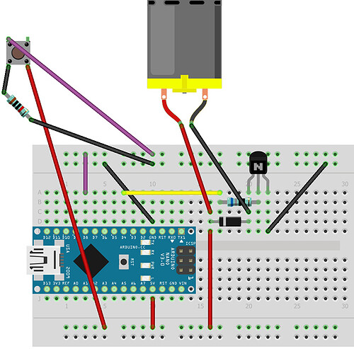

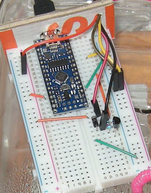

ich wollte jetzt meine, letztes Jahr gebaute, Pflanzenbewässerung in Betrieb nehmen, erstmal ohne Feuchtesensor.
Allerdings habe ich jetzt das seltsame Problem dass die Pumpe meistens nicht richtig pumpt sondern nur für die vorgesehene Zeit summt oder nur mit 5% der Kraft läuft.
Ich habe schon sämtliche Bauteile in der Schaltung getauscht, sie etwas umgestaltet, verschiedene USB Kabel und Steckdosen versucht, den Basis Widerstand entfernt, den Taster entfernt und per Timer ausgelöst. Meistens ging es dann wieder wie es soll, also alles zurück gebaut wie es war und es ging immer noch. 10 Minuten später ging es auch noch, egal ob ich sie zwischenzeitlich ausgesteckt hatte oder nicht. Doch ca. 30 Minuten später ging es wieder nicht mehr und dann auch nie wieder. Bis ich das Minus Kabel von der Pumpe für nur 1/4 Sekunde hinter den Transistor stecke. Dann pumpt es sofort, aber vor allem funktioniert es dann auch wieder korrekt über den Taster und lässt sich so auch immer reproduzieren.
Ich kann mir das absolut nicht erklären, es scheint ja schon alles richtig zu sein und es funktioniert ja erstmal auch.

In dem Fritzingschaltbild schaltet der Taster nach 5V, in deinem Programm fragst du den Taster nach LOW ab, stimmt das so?

Ich hab es jetzt mal mit einem Arduino Uno versucht, mit USB und DC Netzteil.
In beiden Fällen brachte ich die Pumpe nicht zum laufen und nur manchmal zum leise Geräusche machen.
Überbrücke ich den Transistor läuft sie problemlos. Zurück auf den Nano gebaut, läuft sie aber jetzt auch nicht mehr noch einige Minuten nach dem überbrücken : Mit LED statt Pumpe geht es, scheint auch nach längerer Zeit nicht dunkler zu leuchten. Ich schätze der Transistor gibt nur so 120mA her, Multimeter hab ich nicht um es ganz genau zu wissen.
Mein Transistor 2N5551 sollte bis 600mA können und die Pumpe 130-220mA brauchen.

Welchen Basiswiderstand verwendest Du mit dem 2N5551?
680Ohm, aber auch schon niedrigere und nur eine Drahtbrücke.

Ist allerdings noch nicht die Lösung, ich teste noch etwas weiter, mit 150Ohm und Uno über DC scheint es jetzt schon mal dauerhaft zu gehn.
Meinen zweiten Post (#4), wo ich dir antworte welchen Transistor ich habe. Auch das mit der LED erwähnte ich da bereits. Aber macht nichts, das Problem ist gelöst sowie es aussieht
Die 680Ohm Basiswiederstand waren zu viel, auch mit 470 lief die Pumpe noch nicht. 470 bis 1000 war damals empfohlen. Mit 270Ohm ist jetzt alles okay, auch am Nano über USB.
Genau als ich die kleineren Widerstände getestet hatte, war wohl der Transistor falschrum eingebaut, was dann zum gleichen Verhalten wie mit zu hohem Widerstand führte und so nicht auffiel. Ich glaub zwar Widerstände und Transistor auch früher schon mehrfach im Betrieb geändert zu haben ohne dass es zu Lösung kam aber okay Hauptsache es ist nicht mehr völlig grundlos ohne Betrieb. Danke für eure Hilfe und noch ein schönen Abend!
