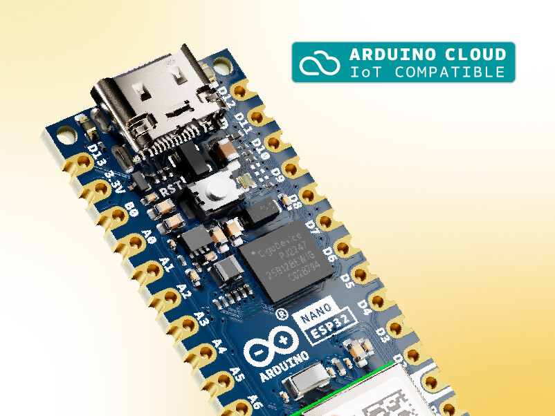

Für ein paar Projekte möchte ich mir den neuen Nano ESP32 näher anschauen. Kann man den mit einem 5V Netzteil am VIN Pin zuverlässig versorgen (angegeben sind 6 - 21 V)? Ich möchte damit klassische WS2812B Strips ansteuern und die laufen nun mal mit 5V.
Der 3,3V Pin auf dem Board ist ja nur ein Ausgang, d.h. dort kann nicht durch Vorschalten eines 3,3V Reglers die Spannungsversorgung eingespeist werden, oder?

Lt. Schaltplan laufen VIN und die 5V aus dem USB-Anschluss parallel, getrennt durch eine Schottky-Diode. Wenn der Schaltregler aus den 5V USB die 3,3 V erzeugen kann, dann doch sicherlich auch aus den 5V eines externen Netzteils.
Siehe hier im Chart unten links: Schaltplan
Das mit dem 3,3V-Jumper könnte auch funktionieren, dann ist aber im Notfall bei Betrieb rein über USB keine Stromversorgung mehr möglich.

Habe gerade erfolgreich getestet:
5V von einem 5V-Netzteil direkt an VIN angeschlossen funktioniert ohne Probleme, auch mit parallel angeschlossenem USB (lt. Schaltplan ist eine Schottky-Schutzdiode verbaut).
