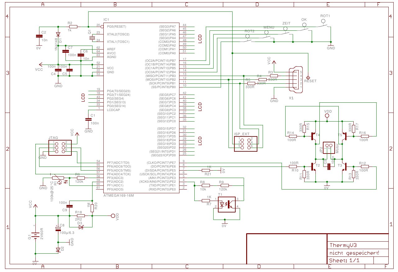

Was wollst du da skalieren? Es gibt nicht die Einstellung, den ADC mit 3V3 oder 5V zu nutzen ohne externe Referenz. Bei Spannungen > 3V3 muss du Spannungsteiler einsetzen, um diese zu messen.
Problem ist aber, dass mir eine Spannung von 0-3,23V (am Poti) per DEFAULT analogReference als Werte zwischen 0-51 ausgelesen werden und per INTERNAL Referenz als Werte zwischen 0-200.
Wenn das automatisch funktionieren würde, müsste mit DEFAULT Referenz bei 3,23V ein Wert nahe 1024 rauskommen...
Interessant ist auch, dass beim umstellen des Potis von 0 nach 10k Ohm der Wert erstmal ÜBER den statischen wert geht (bei INTERNAL steigt es erst auf 277 und fällt dann wieder auf 200 und bei DEFAULT geht es bis 62 und fällt dann auf 51).
Klar kann ich map() nutzen um es in den korrekten bereich zu "pfuschen", aber das muss ich dann bei jedem gelesenen Wert machen - und das kann so nicht der normal Weg bei einem auf 3.3V betriebenen µC sein.
Was soll DEFAULT sein, das wird auch wieder nur ein Makro der IDE sein, welches zwischen diversen µC entscheiden kann, was wo gesetzt werden muss. Das ist nicht selbstverständlich, dass dieses hier einfach so funktioniert.

Wird Dein µC wirklich von 3,3 V betrieben? Die Batterie liefert doch nur 2,4 V oder verwendest Du externe 3,3 V?
Ich verwende externe und gemessene 3,23V.
Hast Du schon mal versucht, das ADIF Flag auszulesen, das das Ende einer Konvertierung anzeigt?
Ggf. warten bis es gesetzt ist, und dann erst/nochmal die Datenregister (ADCL/H) auslesen?

Wie soll ich den Schaltplan eigentlich versorgen?
Momentan habe ich ein 3.3V Netzteil (1A) an 0V und VCC.
Zwischen Arduino UNO und dem Target-Board hängt ein Level-Konverter für 5V<=>3.3V, damit das Arduino nicht über die DigitalenPins das Target-Board versorgt.
Soll ich das Netzteil lieber an GND und VCC hängen?
GND ist natürlich alles auf einem Potential.
Sollte so doch eigentlich passen oder? (nur um ein Hardware/Anschlussfehler meinerseits auszuschließen).

Edit: Zur Versorgung
Microcontroller und Last sollte getrennt von einander behandelt werden. Ein 3V3 Netzteil halte ich da für wenig Sinnvoll. Eher etwas richtung 5V aufwärts. Die Spannung für den µC erzeugst du mit einem Linearregler.
Stefan ich habe leider keine Ahnung wie ich den µC auf avr-gcc Ebene anspreche und auch der Artikel ist mir nicht nahe genug an der Arduino IDE um davon auf meinen Anwendungsfall schließen zu können.
Ich merke definitiv, dass mir einiges an Wissen fehlt, aber kurzfristig will ich "einfach nur" ein paar analoge Werte einlesen und ein paar Digitale Pins HIGH und LOW setzen um meine Heizung jetzt in der kalten Phase besser zu Regeln.
Es steht aber definitiv schon auf meine ToDo-Liste mich ab Mai intensiver mit der Materie zu beschäftigen.
EDIT zu deinem EDIT:
Das Target-Board hat ja schon einen kompletten Schaltplan, der "normalerweise" ja auch nur mit maximal 3V versorgt wird. Wenn ich jetzt das Board mit mehr Spannung versorge, befürchte ich etwas zu brutzeln oder zumindest, dass ich alles aufgrund von falschen Werten programmiere, da nicht alle Bauteile Linear sind und zwischen 5V und 3V schon zum Teil deutliche Unterschiede auftreten.
