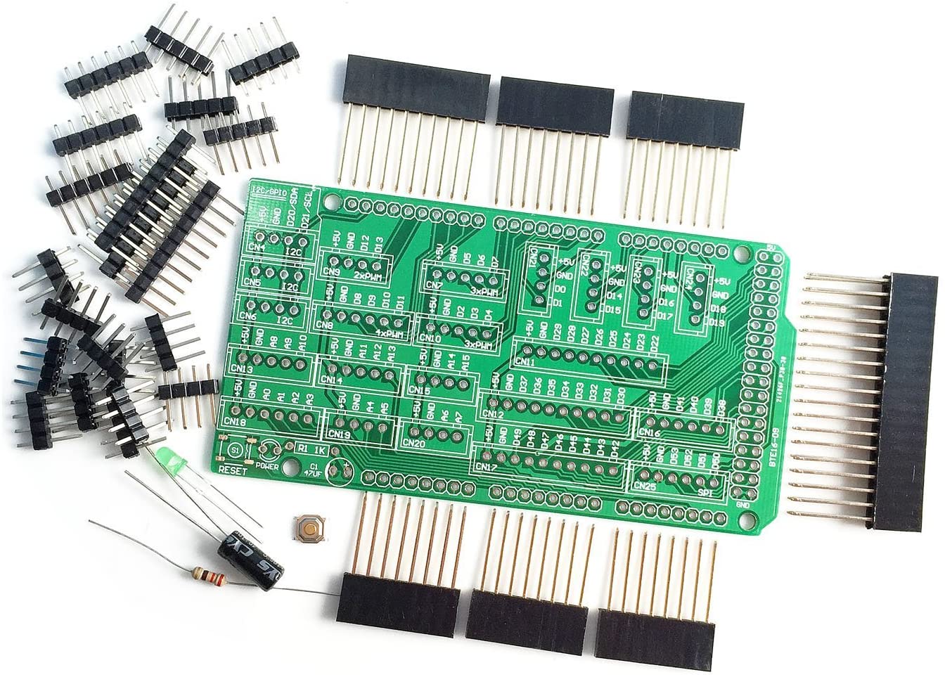

bekomme ich
recvRetCommandFinished err
im Seriellen Monitor, was zur Hölle ist da los ?
ok der Fehler muss irgendwo in der Libary sein
mit den Uno geht es , mit dem mega (Serial2) nicht
Schau mal in Deine NexConfig.h wie da die Schnittstellen eingestellt sind.
Auf dem UNO läuft es meist über Softserial ansonsten über Serial (ungünstig)

müsste also richtig sein, das Display ist an D16/TX2 und D17/RX2 angeschlossen ich habe den Eindruck dass dort zu schnell o. zu langsam gesende b.z.w. empfangen wird da ab und zu irgendwelche Zeichen kommen
anstelle von
// Serial.begin(9600);
solltest Du wohl dann schreiben
nexSerial.begin(9600);
Wenn Du das Nextion mit der originalen Baudrate betreibst.
Gruß Tommy
nein das hilft auch nicht ....

das Nextion ist fest auf 9600 eingestellt und die Funktion nexInit() setzt dbSerial (Serial0) und nexSerial (serial2) auf 9600
bin aber nicht der einzige der damit wohl Probleme hat
Wenn Der Code aber auf dem UNO läuft, kann es nicht in der Lib liegen.

beim geposteten Sript kommt nur die Fehlermeldung, bei beiden versuchen ist der code identisch dann kann der fehler ja nur noch in der Hardware liegen und das der Mega def. ist glaube ich eher weniger
ok muss ich jetzt nicht verstehen Serial1 geht wunder
Kontaktprobleme auf dem Steckbrett oder der Verbindung zum Nextion?
Gruß Tommy
wohl eher auf der shild
