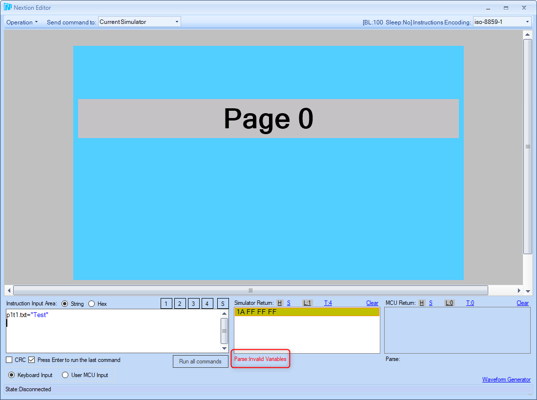

Es wird ein klein wenig Off Topic - @luzie : Wenn es Dir zuviel wird, sag Bescheid, dann lösche ich meinen Beitrag wieder und nach 24h ist er dann weg.
Ja, was wir bei dem elektrifizierten BMW ja leidvoll erfahren durften.
Hier noch das HMI-File zum Ausprobieren (Endung umbenennen!) - es gibt auf jeder Seite einen globalen Text (p0t1 und p1t1). Global führt nur dazu, dass der aktuelle Wert erhalten bleibt, wenn man die Page verlässt und später wieder anzeigt.
test2.hmi.txt (7,5 MB)

Ooops - er hat recht - ich muss reumütig zurückrudern!
Der Unterschied ist der, dass Du den Namen der Seite voranstellst.
In meinem Test-HMI führt also - auf Page 0 ("Startseite") stehend -
p1t1.txt="Das ist ein Test"
zur beschriebenen Fehlermeldung, während
Canvas.p1t1.txt="Das ist ein Test"
ohne Fehlermeldung funktioniert (jedenfalls im Simulator).
