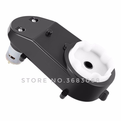

Ciao, i motorini non sono piccoli cosa te lo fa pensare?? sto usando un motoriduttore da 6V e lo sto alimentando a 5V nelle prime prove poi l’ho alimentato a 12V, hai presente i motoriduttori delle motorette elettriche dei bimbi, ecco quelli, ti assicuro che vanno tranquillamente a 12V. Senza problemi. Attualmente i miei bimbi hanno le loro motorette con sotto la batteria della moto da 12V e vanno molto meglio dei classici 6V.

Aspetta io per motorette elettriche dei bimbi intendo quelle che ci sali sopra.

non sono i motorini delle macchinine telecomandate. (cioè potrebbero essere, ma con una bella cascata di ingranaggi si arriva ad una bella coppia in uscita. A me non interessa la velocità.)
sono questi:

Per quanto riguarda alimentare i motorini delle motorette a 12V, anche se quello montato va con una batteria a 6V, non succede nulla, anzi la motoretta va molto più veloce e i bimbi si divertono di più se non cadono. Io ho portato le 3 motorette che ho per i miei bimbi a 12V con delle batterie da moto che recupero in discarica. unica pecca è modificare l'impianto elettrico, togliendo la parte di ricarica (standard) che altrimenti si rovina dopo un po e bisogna intervenire comunque per rimuoverla, io ho optato per aggiungere due bulloni in inox sotto il bordo esterno cosi con un normale caricabatterie posso fare la ricarica.
