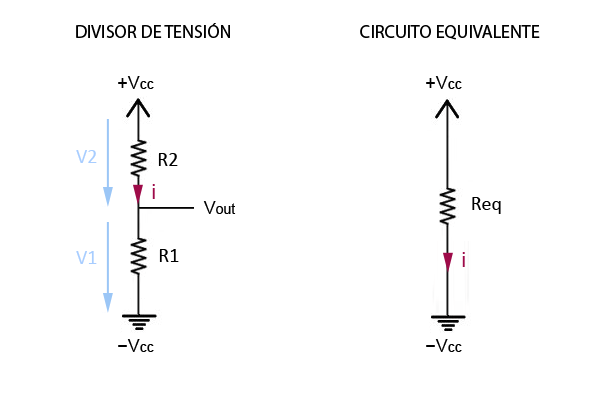

Si se puede y es muy facil.
Necesitas un divisor de tension para que los valores de entrada no superen 5V.
si 22.5V es tu maximo entoces
ve a este sitio y usa estas opciones
Vcc = 22.5
-Vcc =0
R1 = 10000 ohms
R2 = 35000 0hms

Bueno entonces usando el divisor resistivo con R1 = 10k y R2 = 35K (un valor raro o no estandard)
Para 35k vas a conseguir 33k y luego dos resistencias de 1k en serie.
Eso conectado al A0 del arduino, entrada analógica.
Ahora es un programa tal que leas el valor de la entrada analógica pero luego te olvidas que el máximo del Arduino es 5V y lo escalas a 22.5V
Entonces tu AD leerá de 0 a 1023 pasos o sea de 0V a 22.5V
float tension = 22.5 * analogRead(A0)/1023.0;
con eso ya tienes en tensión el valor medido.
