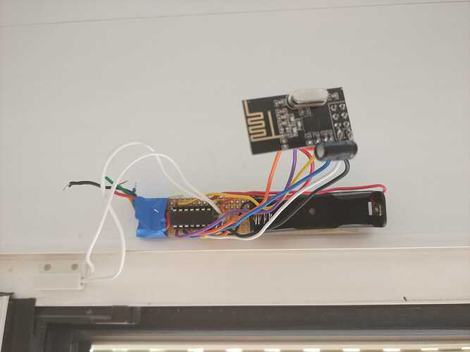

Os dejo unas fotillos por si vosotros veis algo que a mi se me escapa, estoy dispuesto a probar cualquier solución posible.

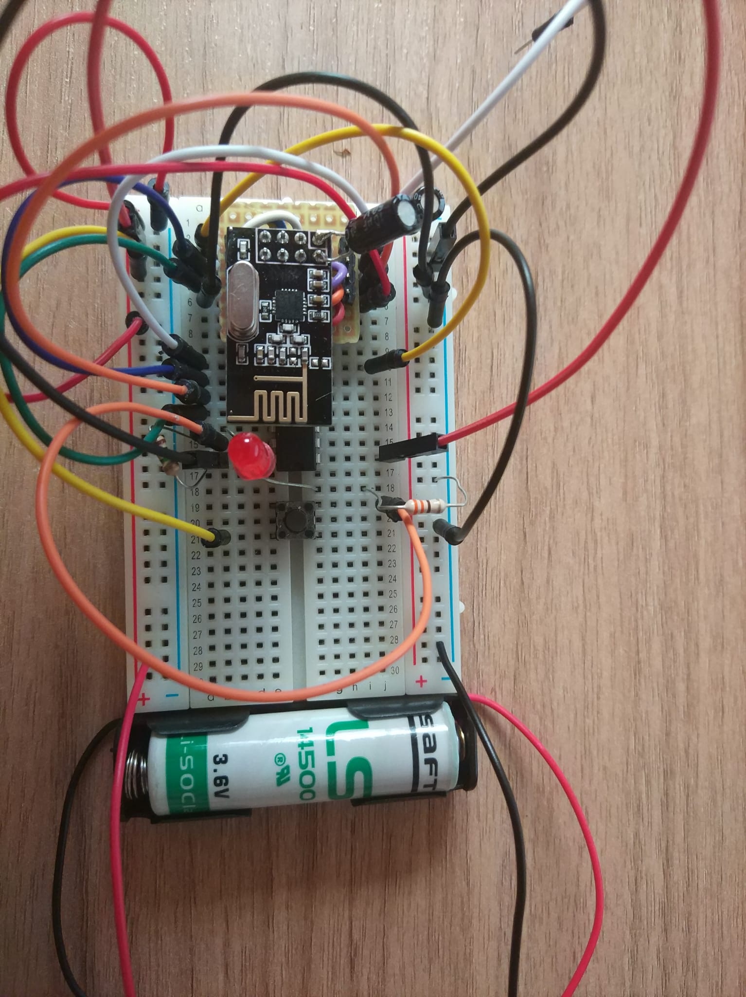

Imagenes Adjuntas:
Imagen circuito Protoboard:
Imagen circuito 1 (superior):
Imagen circuito 1 (posterior):
Imagen circuito 1 (angulo):
Imagen circuito 2:

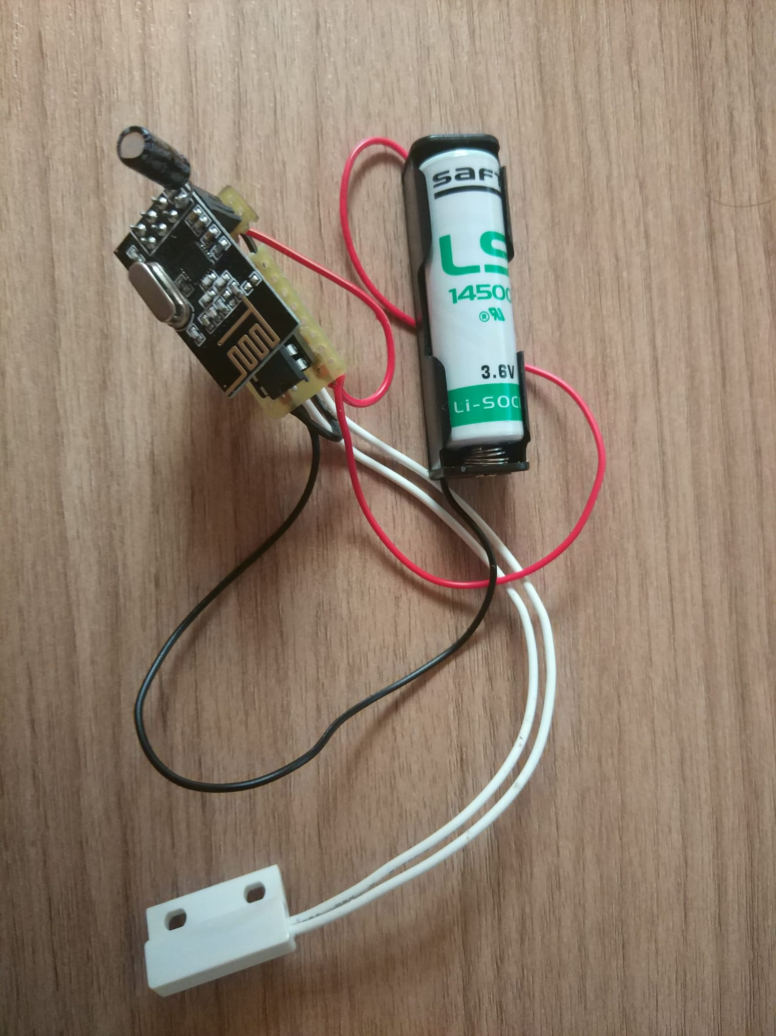

Les dejo unas fotos del montaje final, en el que he puesto el condesador de 47uf justo antes del de .1ufd y del condesador de 47uf que compre, por si no lo entendi bien :slight_smile:

Imagen circuito:
Imagen condesador de 47uf:
Aprovecho para agradecer a surbyte el esfuerzo, dedicación y paciencia que dedica a este foro para mantenerlo ordenado y que todos podamos utilizarlo!!!
Los condensadores deben ir a los pines VCC y GND del módulo nRF24. Yo ahí no los veo soldados.

Entendí que los condensadores había que ponerlos en el principio del circuito, lo mas cerca de la alimentación y del ATTiny y no en el nRF24, y en el nRF (que no en el de la foto) siempre pongo uno de 10uf y por lo que veo, cuando tengo el de 47uf y el 10uf es cuando deja de funcionar.
Por aclararme, los condensadores de 47uf y el de .1uf van soldados directamente al GND y VCC del nRF24 sustituyendo al que siempre pongo de 10uf??
@surbyte en la foto esta el velleman que comento, la verdad es que funcionan muy muy bien y no he tenido que soldar nada, pero claro, tienen un precio de 9€ dos unidades... ademas, tengo como unos 15 de los otros :slight_smile:
Si, correcto.

Volviendo para atrás, al ver las imágenes con protoboard y con PCB encuentro que no armaste un PCB entre el ATtiny y el nRF24 en una pieza si no que lo cableas, y sinceramente no entiendo porque hiciste eso?
Esta imagen lo prueba
Ahi se ve el nRF24 separado del ATtiny. Me pregunto porque no hiciste un PCB donde todo estuviera ligado con pistas adecuadas para VCC y GND.
Tienes un elemento que genera microondas de 2.4Ghz.
Intenta trenzar los cables que llegan al nRF24.
Aquí realmente estaba volviéndome un poco loco y al final lo corte para separar el ATtiny del nRF24 y ver si las interferencias podían venir de la proximidad... soldando y cambiando cables...
