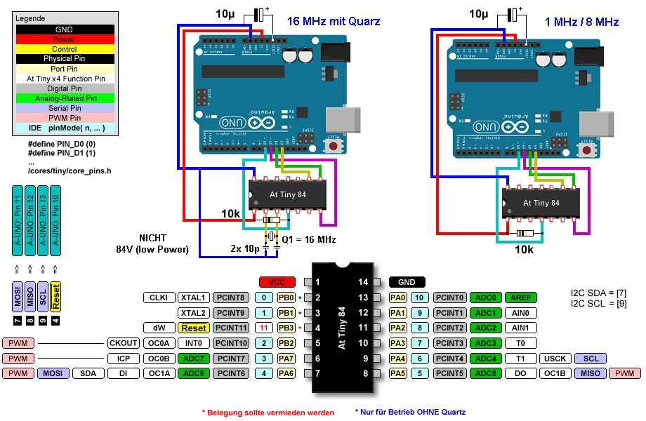

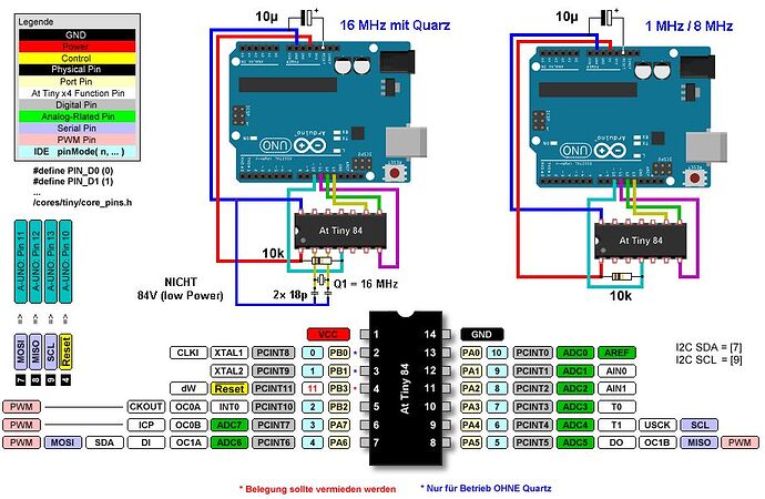

Ich finde auch mit allen möglichen Beispielen und Blogbeiträgen nicht heraus, wie ich den ATTiny programmieren muss und wie ich das Funkmodul ansteuern muss.
... im Grunde wird er (fast) genau so "programmiert" wie der UNO - es sind halt "nur" ein paar Dinge zu beachten: Pin-Nummern, PWM-Pins, Speicherbedarf etc.
Grundvoraussetzung ist, dass er 1. korrekt mit dem UNO verschaltet ist, 2. "vielleicht" ein Bootloader drauf kommt, und 3. dass der UNO als "ISP" eingestellt und das Übertragungs-Programm geladen ist. Dann klappt das auch mit dem Tiny. Hier mal ein Anschluß-Bild, vielleicht hilft es ja schon mal einen winzigen Schritt weiter:
