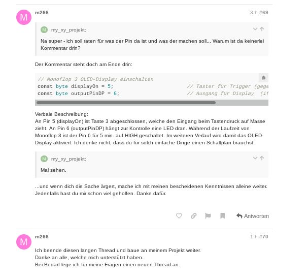

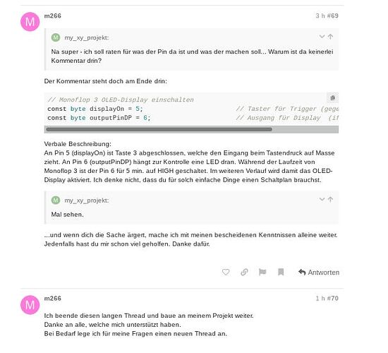

Das Monoflop 3 wird mit einem Taster gestartet und soll 5 min. lang das Display anzeigen. Wenn du keinen Taster griffbereit hast, geht auch ein Stück Draht. Ich beschreibe die Schaltung morgen genauer. Muss jetzt in die Falle, da vormittags Einkaufen mit Frau angesagt ist. Ich melde mich danach.

Das geht hieraus hervor:
// Monoflop 3 OLED-Display einschalten
const byte displayOn = 5;                        // Taster für Trigger (gegen Masse) Pin 5
const byte outputPinDP = 6;                      // Ausgang für Display  (if-Bedingung) Pin 6
displayOn hatte ich nur zur Fehlersuche beim Flattern der Anzeige verwendet. outputDP ist der Ausgang von Monoflop 3, welches das Display ein- und ausschaltet. Dieser Pin ist ausreichend.

Na super - ich soll raten für was der Pin da ist und was der machen soll... Warum ist da keinerlei Kommentar drin?
Mal sehen.
Der Kommentar steht doch am Ende drin:
Verbale Beschreibung:
An Pin 5 (displayOn) ist Taste 3 abgeschlossen, welche den Eingang beim Tastendruck auf Masse zieht. An Pin 6 (outputPinDP) hängt zur Kontrolle eine LED dran. Während der Laufzeit von Monoflop 3 ist der Pin 6 für 5 min. auf HIGH geschaltet. Im weiteren Verlauf wird damit das OLED-Display aktiviert. Ich denke nicht, dass du für solch einfache Dinge einen Schaltplan brauchst.
...und wenn dich die Sache ärgert, mache ich mit meinen bescheidenen Kenntnissen alleine weiter. Jedenfalls hast du mir schon viel geholfen. Danke dafür.
