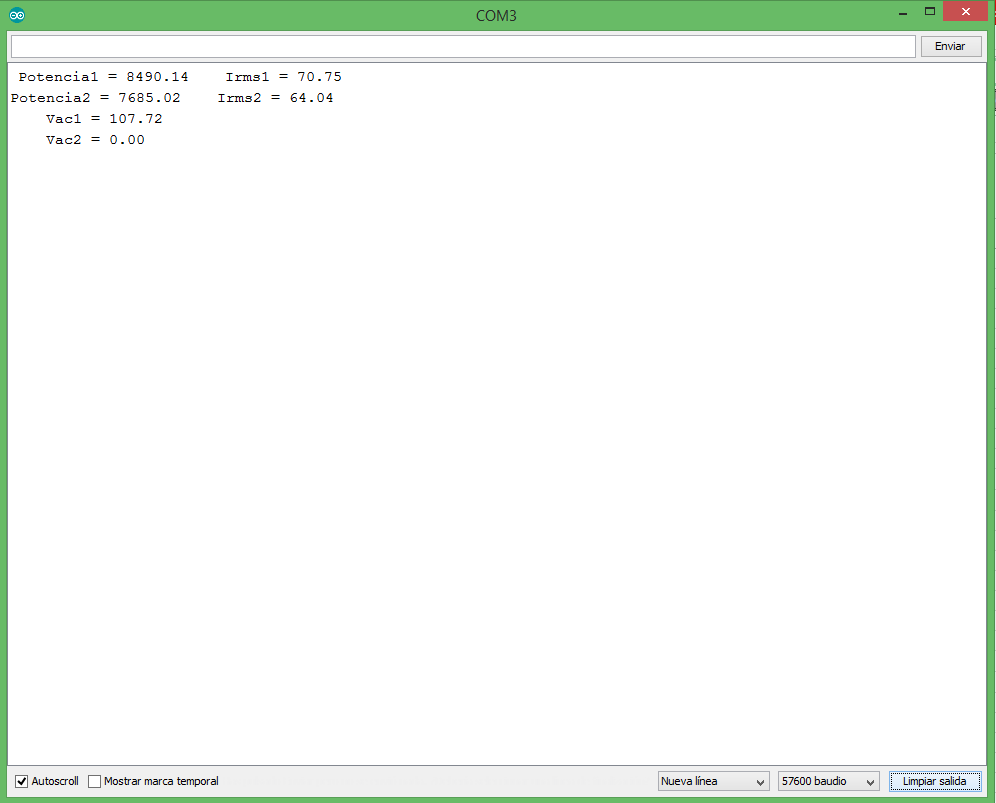

Buenas, estoy desarrollando un proyecto que trata sobre la medición de corriente AC, voltaje AC y potencia, estos valores se muestran en una pantala OLED y adicional tiene que hacer una lógica de control para activar y desactivar secuencialmente las salidas de un módulo de 8 reles, para esto utilice la función MILLIS(); el problema es que al igualar una variable llamada (encendidoMillis) a la (currentMillis) el código no funciona, pienso que el problema esta en la aparte de la lógica de control y el uso de millis, ya que al eliminar esta sección del código, llamada // SECUENCIA PARA ACTIVACION DE SALIDAS // , el muestreo de señales y la visualización en la pantalla OLED funcionan bien, e igual, con el sketch completo, pero colocando como comentario ( // encendidoMillis = currentMillis) tambien me corre el código, pero por supuesto no me hace bien la secuencia de encendido y apagado de los reles.
Agradezco cualquier aporte que puedan hacer para resolver la falla, a continuación está el código

// Mostramos la información por el monitor serie
Serial.print("Potencia1 = ");
Serial.print(potencia1);
Serial.print(" Irms1 = ");
Serial.println(Irms1);
Serial.print("Potencia2 = ");
Serial.print(potencia2);
Serial.print(" Irms2 = ");
Serial.println(Irms2);

Sumatoria = Sumatoria+sq(volt_inst); //Sumatoria de Cuadrados
N = N+1;
delay(1);
volt=sqrt((Sumatoria)/N); //ecuación del RMS
return(volt);
float get_voltageV2(void)
//// ********** Variables Locales ***********////
float adc_sample;
float volt_inst=0;
float Sumatoria=0;
float volt;
long tiempo_init=millis();
int N=0;
//// ********** Calculo de Voltaje en Linea 2 ***********////
while( (millis() - tiempo_init) < 500)//Duración 0.5 segundos(Aprox. 30 ciclos de 60Hz)
adc_sample = analogRead(A3); //voltaje del sensor
volt_inst = map(adc_sample,adc_min,adc_max,volt_multi_n,volt_multi_p);
N = N+1;
delay(1);
return(volt);
