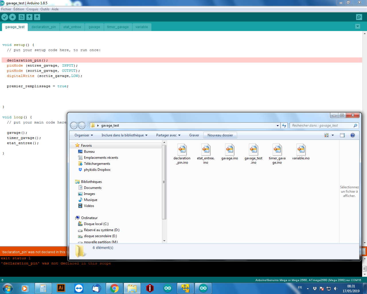

bonjour,j'ai l habitude de faire mes codes sur un onglet, et c est fatiguant de faire defiler pour debugger, ou autre
et j ai vu que l'on pouvait creer des onglets
du coup si je met chaque void (), dans un onglet, comment je les appel dans ma loop?

comme d'habitude, comme si tes fonctions étaient dans le meme onglet que l'appelant
Les onglets sont de nouveaux fichiers que tu crées dans le même répertoire. Il faut les #include -er dans ton code, en respectant le bon ordre. Si tu inclus un fichier avec une fonction F1 qui appelle une fonction F2, le fichier de cette dernière doit être inclus avant.
Bonjour,
Si ce sont des fichiers .ino, c'est (en principe) comme si tu avais un fichier .ino unique, l'ide se chargeant de les concaténer. Attention cependant ils sont concaténés dans l'ordre alphabétique, ce qui peut poser des problèmes quelquefois.
Si ce sont des fichiers .cpp, il faut inclure la déclaration (void toto();), ces déclarations pouvant être mises dans un fichier .h inclus (méthode recommandée).

l’idée etant d’avoir un onglet pour chaque void()
Je ne connais aucun éditeur qui te permet cela. Mais rien ne t'empêche comme dit plus haut de faire un fichier par fonction avec des #include "maFonction.c" à l'endroit ou était ta fonction.
Bon c'est un peu crade mais cela à le mérite d'être clair et de ne pas avoir à s'embêter avec un .h (ou .hpp).
Ce serait pas ça que tu cherches par hasard ?
si si,je met chaque void dans un onglet
mais apres? comment j appel les void dans ma boucle loop?
ci joint copie d ecran que j arrive pas a integrer
Il n'y a pas d'espace entre # et include -> #include
Idem pour define

la vache, apres les posts de kamill et lesept, ba j’ai rien compris…
parlez moi gentillement et simplement ^^
en gros des que je créé un onglet ça créé un .ino dans le meme dossier
jusque là ok
donc la question est commen appeler mes .ino dans ma void loop() ou tout autre fonction
kamill:
que je met un espace ou non ça ne marche pas
de plus je ne suis pas sur que cela soit bloquant, puisque la verif etait ok quand tout le code etait en 1 page
  1. Tes fichiers sources secondaires doivent avoir l'extension .cpp
  2. Regroupe les déclarations de tes fonction et variables dans un fichier .h ou plusieurs
    Il faut y mettre aussi tes macros (#define)

Dans ton fichier gavage.cpp :
#include "gavage.h"
Inclure gavage.h dans gavage.cpp permet au compilateur de vérifier que les types et prototypes sont cohérents.
Pareil dans ton fichier gavage_test.ino :
#include "gavage.h"
Inclure gavage.h dans gavage_test.ino te permet d'appeler les fonctions de gavage.cpp et d'utiliser ses variables.
Bien sûr tu peux avoir plusieurs .h ou un seul ou tu regroupes tout.
Ça répond t-il à ta question ?
