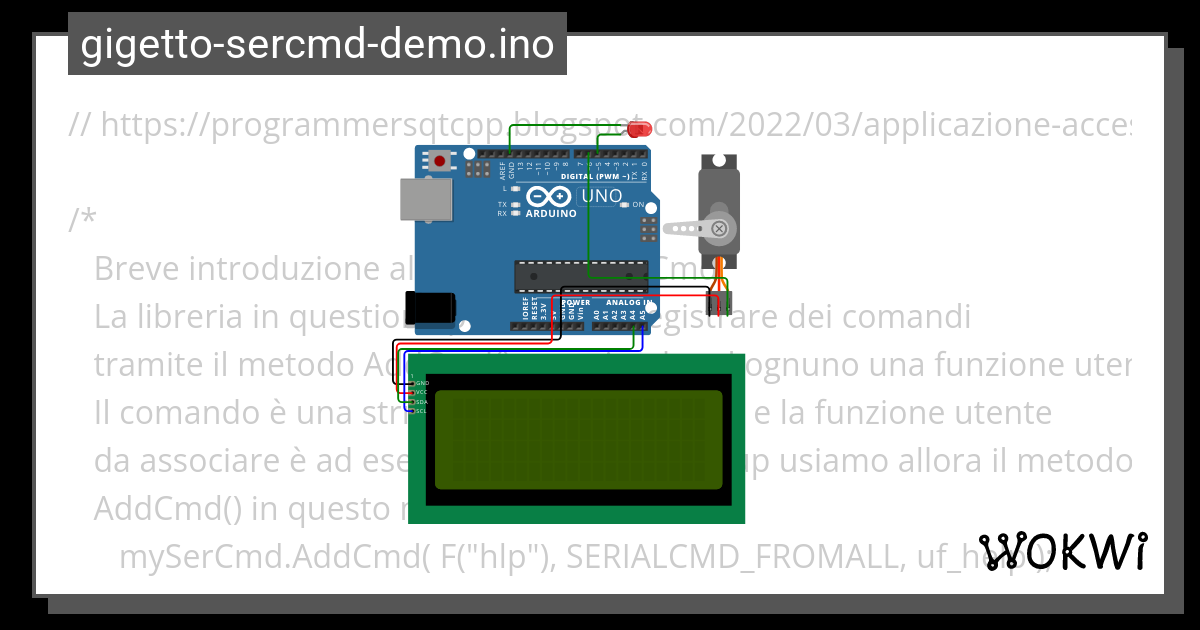

Ciao, ho letto tutti i post e credo che la soluzione per questa applicazione sia un shell seriale.
Cioè una interfaccia a comandi simile a questa su wokwi:
Per testarla nella console seriale in basso inserisci il comando:
srv,15 e premi invio.
Il servo si sposterà alla posizione di 15°
Nota che ci sono altri post sul forum sull'argomento e basta cercare sercmd di @gpb01.
Ciao.
