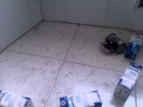

PaperRobot: Un sencillo robot con dos servos controlado por Arduino
Hola de nuevo!!
Os presento un nuevo Paper....
PaperRobot: Sencillo Robot de dos servos controlado por Arduino
Saludos

Inizul,
veo que tenemos ideas parecidas, ahora os puedo mostrar otro modelo de robotito. Espero que os guste. Viva el reciclaje!!!
además tiene sitio para guardar una pila de 9v!!
Y se mueve de miedo
Muy chulo tambien! para separar la placa arduino del cd se podrían poner unos topes de nylon roscados
http://www.ebay.es/itm/50pc-Nylon-M3-M3-PC-Case-Motherboard-Standoff-Screw-Hex-Spacing-/270846574954?pt=LH_DefaultDomain_0&hash=item3f0fb6c16a#ht_609wt_1026
Y en vez de la board una protoboard
http://swingleydev.com/blog/wp-content/uploads/2009/05/arduino_protoboard.jpg
y yo doblando chapas de aluminio para hacer el chasis :~
ionhs entre los servos entra holgadamente una pila de 9v. Encima hay que diseñar que poner. A ver que sensores pongo....

Este robot lo tengo para mañana que empiezo un taller extraescolar, alumnos de la ESO. Espero que con su imaginacion hagamos diferentes robots. Ya os los enseñaremos
Esta muy guapo el robot, me a gustado el parachoques que le as puesto, sencillo y efectivo :slight_smile:
