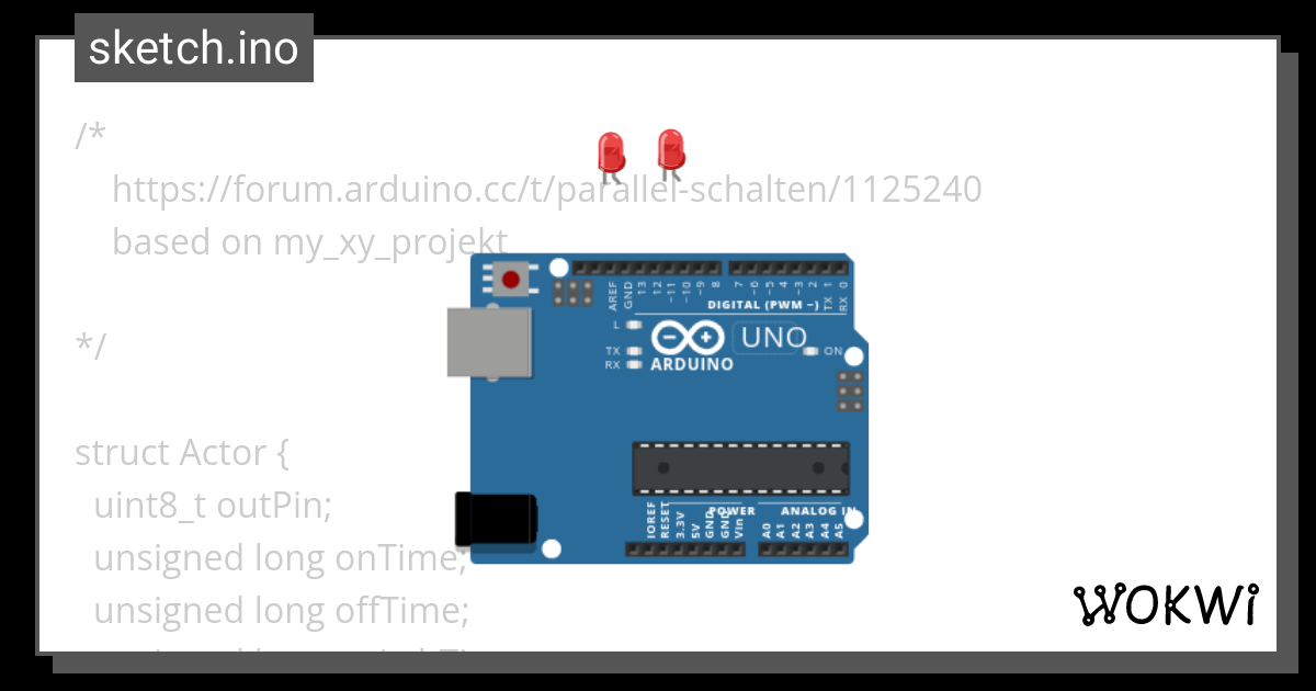

@kallio
Was meinst du mit "Zyklen" genau? Sind das nur 4 getrennte Blink LEDs / Relays oder ist das ein bestimmter Ablauf?
Simple "Blinkleds" hättest in Beispiel "Blink without Delay" gefunden.
Dann ersuche ich mal um eine schnelle klärende Antwort auf eine einfache Rückfrage.
Beispiele:
a) "Blinken" von my_xy_project leicht adaptiert:
b) "Sequenz"/Zyklen wie ich mir das vorstellen würde:
    https://forum.arduino.cc/t/parallel-schalten/1125240
    Variant: define Steps with a bitmap of  on/off bits for each output
    2023-05-10 by noiasca
    sketch in forum
struct Step {
  uint16_t out;      // a bitmask
  uint32_t interval; // how long
Step step[] {
  {0b0000, 2000},     // also used as start condition
  {0b0001, 1000},     // 1ein,
  {0b0011, 1000},     // 2ein
  {0b0010, 1000},     // 1aus,
  {0b0110, 1000},     // 3ein,
  {0b1110, 1000},     // 4ein,
  {0b1100, 1000},     // 2aus,
  {0b1101, 1000},     // 1ein,
  {0b1001, 1000},     // 3aus,
  {0b1000, 1000},     // 1aus,
  //{0b0000, 2000},   // 4aus,
  //{0b0301, 4000},   // 1ein,
  //{0b0301, 4000},   // 2ein
const size_t noOfSteps = sizeof(step) / sizeof(step[0]);
const uint8_t pin[] {10, 11, 12, 13};                 // the used pins.
const size_t noOfPins = sizeof(pin);
const bool off = LOW;  // set to HIGH if output(relay) is LOW active
void runSteps() {
  static uint32_t previousMillis = 0;
  static byte actual = 0;
  uint32_t currentMillis = millis();
  if (currentMillis - previousMillis > step[actual].interval) {
    actual++;
    if (actual >= noOfSteps) actual = 0;
    for (size_t i = 0; i < noOfPins; i++) {
      if (step[actual].out & (1 << i))
        digitalWrite(pin[i], !off);
        digitalWrite(pin[i], off);
    Serial.print(actual);
    Serial.print(" ");
    Serial.println(step[actual].out, BIN);
  Serial.println(F("\r\nStart..."));
  for (size_t i = 0; i < noOfPins; i++) {                // durchzählen
    pinMode(pin[i], OUTPUT);                             // initialisieren
    digitalWrite(pin[i], off);                           // setzen
  runSteps();

Der reine Controller erweitert um serielle Ausgaben:
10:13:05.536 ->
10:13:05.536 -> Start...
10:13:07.532 -> Actor 1 ausgelöst
10:13:08.538 -> Actor 1 gestoppt
10:13:09.536 -> Actor 2 ausgelöst
10:13:10.535 -> Actor 1 ausgelöst
10:13:11.536 -> Actor 1 gestoppt
10:13:12.539 -> Actor 2 gestoppt
10:13:13.537 -> Actor 1 ausgelöst
10:13:14.546 -> Actor 1 gestoppt
10:13:16.543 -> Actor 2 ausgelöst
10:13:16.543 -> Actor 1 ausgelöst
10:13:17.540 -> Actor 1 gestoppt
10:13:19.536 -> Actor 2 gestoppt
10:13:19.536 -> Actor 1 ausgelöst
mit diesem
code
// code editiert -> pinzuweisung und erste Schaltzeit für rel 2
struct ACTOR
  byte outPin;
  unsigned long onTime;
  unsigned long offTime;
  unsigned long switchTime;
ACTOR relOne {9, 1000, 2000, 0};
ACTOR relTwo {8, 3000, 4000, 0};
ACTOR actors[] = {relOne, relTwo};
const byte numActors = sizeof(actors) / sizeof(actors[0]);
const bool off = HIGH;  // Relaisbausteine sind oftmals LOW - aktiv...
  Serial.begin(115200);                                             //
  for (byte b = 0; b < numActors; b++)                           // durchzählen
    pinMode(actors[b].outPin, OUTPUT);                           // initialisieren
    digitalWrite(actors[b].outPin, off);                         // setzen
  relOne.switchTime = millis() + 2000;                           // erste Auslösezeit festlegen
  relTwo.switchTime = millis() + 3000;
  uint32_t myTime = millis();                                    // aktuelle Zeit merken
  for (byte b = 0; b < numActors; b++)                           // Durchzählen
    if (digitalRead(actors[b].outPin) == off)                    // Der PIN zustand ist gesetzt
      if (myTime - actors[b].switchTime > actors[b].offTime)     // und die Zeit abgeaufen?
        digitalWrite(actors[b].outPin, !off);                    // Pin neu setzen
        actors[b].switchTime = myTime;                           // Zeit merken
        Serial.print(F("Actor "));
        Serial.print(b + 1);
        Serial.println(F(" ausgelöst"));
    else                                                         // PIN zustand ist nicht gesetzt
      if (myTime - actors[b].switchTime > actors[b].onTime)      // und Zeit abgelaufen
        Serial.println(F(" gestoppt"));
Hinweis: Die Zeiten des SerMon sind keine absoluten Zahlen und dienen nur als Schätzeisen.
Hinweis: Ich benutze eine andere Ausgabegeschwindigkeit
Ich hatte gehofft, das hättest du selber gesehen, dass mein Vorschlag nicht ganz komplett war, sondern eher als Ergänzungshinweis zu deiner Vorgabe zu sehen ist.
