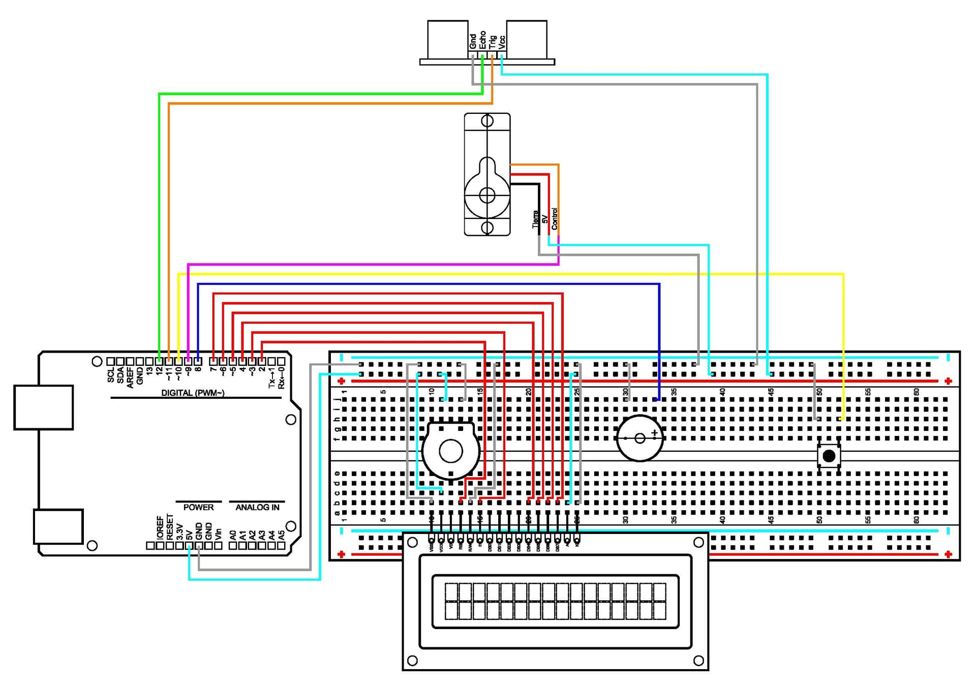

Estoy intentando hacer un montaje en el que sensor ultrasónico está montado sobre un servo buscando objetos. Uso, además, una pantalla LCD y un zumbador pasivo. El servo gira hasta que se detecta un objeto que está a menos de 30 cm. Cuando lo detecta se para hasta que se pulse un botón y seguirá girando hasta el próximo objeto.
El problema es que no se produce el inicio cuando se pulsa el botón. El servo se queda quieto en esa posición y no inicia de nuevo el giro.
El esquema del montaje es el siguiente:
El código que he desarrollado es el siguiente:

El bucle while lo he probado en otro montaje más simple (solo el botón y un led) y ha funcionado correctamente, pero al parecer aquí no funciona.
¿Puede alguien decirme qué es lo que estoy haciendo mal?
Gracias. Un saludo.
Cuando el servo arranca demanda mucha corriente y puede hacer que el regulador interno del Arduino falle. Intenta usando una fuente independiente para energizar el servo. 4 pilas AA funcionan bien.

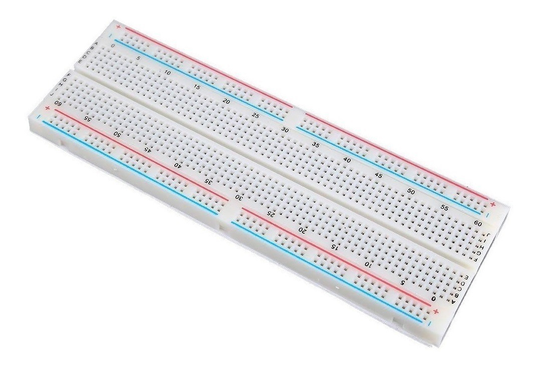

Verifica las conexiones del protoboard. Algunos como el de la imagen tienen desconectadas las líneas laterales entre cada mitad.
Hola.
Gracias por tu respuesta. Todo solucionado. Mi protoboard tiene continuidad, no es como la de tu imagen, pero he seguido tu consejo y he aplicado corriente externa al montaje. Con la corriente externa funciona perfectamente. Únicamente he tenido que añadir un retraso, delay(200), detrás del bucle while para evitar que una pulsación del botón equivalga a varios pasos del servo (está claro que el micro es más rápido que yo levantando el dedo del botón). Con eso todo funciona como quería.
