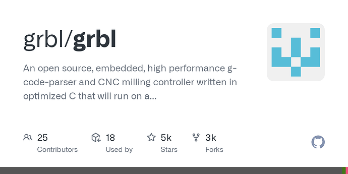

se sei sotto Win, per caricare GRBL puoi utilizzare XLoader:
http://russemotto.com/xloader/
oppure usare avrdude (se sotto linux o anche no :P).
Il comando funzionante è:
./avrdude -C avrdude.conf -patmega328p -carduino -P/dev/ttyUSB0 -b57600 -D -Uflash:w:/grbl/grbl.hex
ovviament eil comando va eseguito aggiornando i parametri relativi a porta seriale (qui con linux /dev/ttyUSB0), il path al grbl.hex, al comando avrdude e al file di configurazione avrdude.conf

Auto-correzione: il bootloader NON viene sovrascritto:
Does grbl overwrite the Arduino bootloader?
No, grbl fits on the ATmega328P without having to overwrite the bootloader; you will still be able to upload Arduino sketches after flashing without having to re-burn the bootloader.

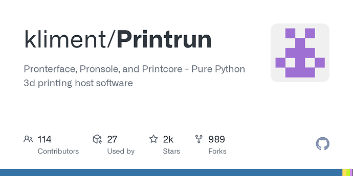

Nel caso della stampante 3d, utilizzo invece Printrun (o Pronterface):

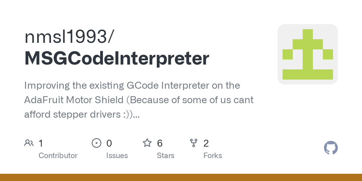

Per utilizzare l'integrato che citi, puoi invece prendere spunto da qui (a questo link ci son arrivato dopo segnalazione di cece99):
che è un interprete gcode nato per essere utilizzato con il motorshield di adafruit (e in genere con integrati l293)

il file .hex che ho uplodato è questo: https://github.com/grbl/grbl/downloads e i collegamenti sono citati qui Home · grbl/grbl Wiki · GitHub. Gli l297 posso essere utilizzati con la grbl? E che differenza c'è tra gli sketch che mi hai linkato e la grbl?

Quel che ti ho girato è di fatot un altro gcode interpreter che però funziona as-is con il motor shield di AdaFruit, il quale monta componenti come L293, diversi nel costo e nell'uso da un Allegro presente nei Pololu/StepStick..
