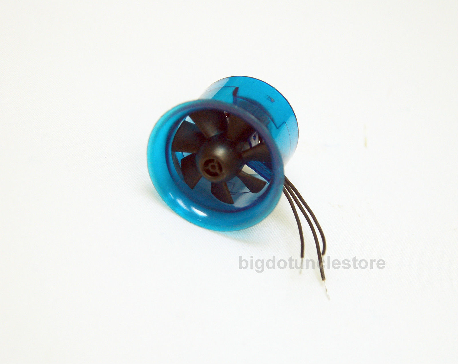

Hallo zusammen,
ich möchte mehrere (6x) Pc Fans kontrollieren und 2x Servos.
Die Frage ist, ob es möglich ist mit Ardafruit Motor Shield 2.3 alle zu kontrollieren oder gibt es andere möglichkeiten ?
Die Daten dazu sind:

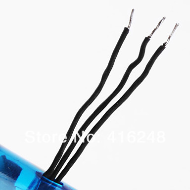

3 Wire
Motor Speed (KV) : 10000KV
Input Voltage : 7.4 ~ 12V
Current : 10A
Thrust : 110gram
und die zwei Servos sind die hier

Das sind keine PC Fans. Das sind Brushlessmotoren. Dazu brauchst Du die richtige Ansteuerungselektronik.

Hier sind die Daten:
Motor: Brushless outrunner CO5M 11000kv
Inner Diameter: 27mm
Outer Diameter: 29mm
Weight: 8g
7 Blade Rotor
Test data;
@ 7.4v
Current: 5.2A
Thrust: 66g / 2.33oz
Power: 38.5W
@ 8.0v
Current: 5.7A
Thrust: 72g / 2.54oz
Power: 45.6W
Und was baust du daraus? Dein BMW ist schon mit Windmaschinen bestückt :slight_smile:
Da würde ich sagen, dass jeder Feldwaldwiesen ESC geht.
