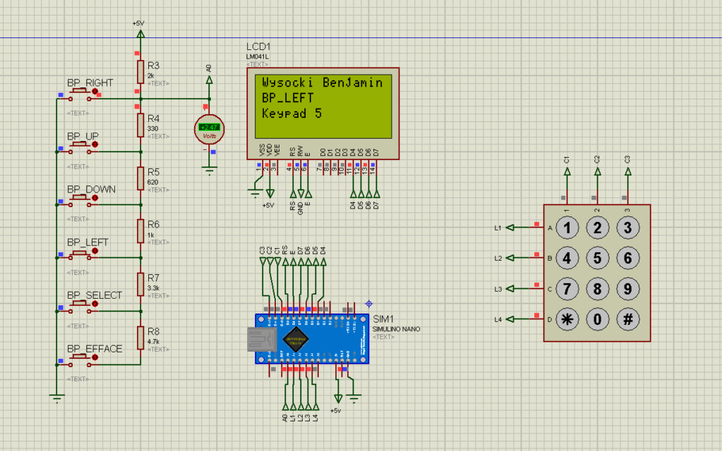

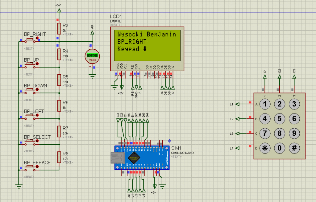

Bonjour, voila mon travail en ce qui concerne l'ex 7 . Vous pouvez voir ci-dessous mon programme ainsi que les photos de la simulation.
Voici la code :

Et voila les photos :
