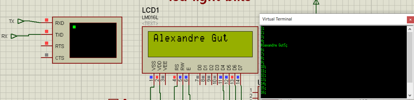

Avec d’un seul terminal dans ISIS, je vous propose seulement, que vous écriviez un programme ou l’affichage des secondes déroulantes, toutes les seconds sur le terminal
Et si vous écrivez votre nom dans le terminal , celui s’affiche sur l’écran LCD.
Faire une capture d’écran et poster le, ainsi que votre code sur le lien suivant
Pour que le virtual terminal envoie des données, pendant la simulation click droit sur l'ecran du terminal, il faut activer « echo type characters »
Comme sur la photo suivante

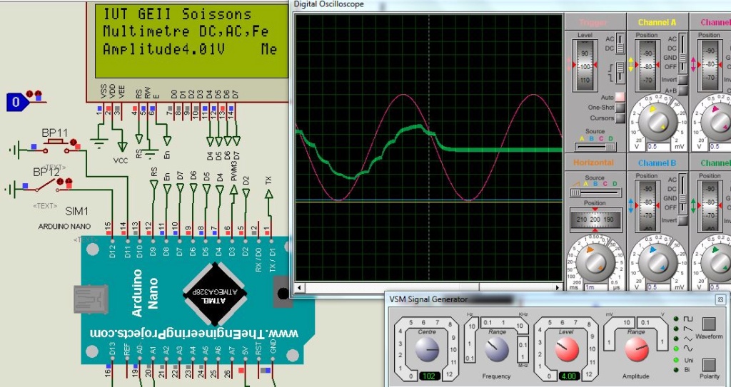

Pour vérifier que vous avez compris l’utilisation des instructions analogRead et analogWrite ainsi que celle des instruments d’ISIS. Je vous propose d’utiliser l’Arduino nano pour faire du traitement de signal et faire un voltmètre DC mais aussi AC de l’entrée avec 5V amplitude max. Aucun composant extérieur sera utile, mais avec juste avec un pont diviseur de tension, il sera possible de mesurer jusque 400V.
Vous allez devoir réaliser un petit programme qui mesure une tension triangulaire ou sinusoidale (offset de 2.5V, bouton unipolaire du GBF, amplitude 4.9v ou de 3V, fréquence 50Hz).
Ce signal lu par l’Arduino avec une fréquence d’échantillonnage de 1ms grâce à la routine d’interruption, sera ressorti sur la PWM broche 3 avec une amplitude divisé par 2, ainsi que sa valeur moynne. Le signal de la PWM à 32khz sera filtré par une résistance et un condensateur qui a une fréquence de coupure de 500Hz pour avoir une tension analogique.
Sur l’oscilloscope, la tension du GBF et la tension de sortie du filtre de la PWM seront vérifiées.
Le programme calculera la tension moyenne DC du signal d’entrée, pour l’afficher sur l’écran LCD. De plus, votre programme mesurera l’amplitude. (Il y a de nombreuses méthodes pour les mesures, je vous laisse utiliser celle que vous voulez)
Votre nom sera toujours sur la première ligne sur l’afficheur LCD.
Vous pouvez vous inspirer du post « filtre numérique » qui est sur le lien suivant
https://forum.arduino.cc/index.php?topic=668939.0
D’ailleurs, dans ISIS garder que l’Arduino, le LCD faire le filtre RC….retirer tous les composants qui sont inutiles.
Vérifier que votre programme fonctionne bien de 5Hz à 250Hz.
Puis, comme d’habitude, vous mettrez votre code, 2 captures d’écrans pour prouver que votre programme fonctionne bien avec une amplitude de 4.9Vpuis 3V.
Expliquer quelle est la précision de votre voltmètre et ces limites pour faire une synthèse.
Voici une capture d’écran, de ce qu’il faut faire, sans la partie fréquencemètre
Votre programme doit aussi bien fonctionné pour tous types de signaux

Bonjour à tous, voici l'exercice 1, 2 et 3 de Youssef ALI :
Exercice 1
Le code :
#include <LiquidCrystal.h>
#include <TimerOne.h>
LiquidCrystal lcd(9, 8, 4, 5, 6, 7); //configuration du brochage de l'écran LCD
long time = 0;
  lcd.begin(16, 2);              //affichage 16x2
  Timer1.initialize(1000000);           //timer 1 à 1000000 -> periode de 1s
  Timer1.attachInterrupt(Routinetimer1);   //attache sous programme Routinetimer1 as a timer overflow interrupt
  lcd.setCursor(5, 0); //x=5 y=0
  lcd.print("ALI.y");//ecriture nom.premiere lettre
  lcd.setCursor(15, 0);
  lcd.print((char)0b11100100); //caractère micro
} //fin setup
//Timer 1 interruption ttes les s
void Routinetimer1()  {
  time++;        //seconde +1
  //lcd.print(char(870)); //caractère micro
  lcd.setCursor(9, 1); //x=9 y=1
  lcd.print(time);//affichage des secondes
  delay(100);//délais 0.1s
  //lcd.clear();//refresh lcd
Voici le résultat :

Exercice 2
-Afin de réaliser cette exercice, nous sélectionnons sur isis le "Virtual Terminal" présent dans la catégorie "Instruments" :
-Il faut ensuite le connecter au Tx (transmission) et Rx (réception) de notre carte Arduino mais attention : il faut veiller à les croiser. Nous pouvons prendre l'exemple d'une bouche (transmetteur) qui parle à une oreille (récepteur) :
Pour donner suite au cahier des charges donnés, nous pouvons le décomposer en plusieurs tâches.
-J'ai commencé par simplement émettre un message. Voici le code Arduino :
long time = 0;
  lcd.setCursor(0,0);
  lcd.print("HELLO WORLD");
  Serial.print("HELLO WORLD\n"); //affichage sur l'ecran d'un message
-Maintenant que ça fonctionne correctement nous pouvons passer à la tâche suivante qui est d'afficher les secondes :
Pour cela, il suffit de taper le code suivant dans l'interruption :
  Serial.println(time);
Voici le résultat :
-Enfin, nous passons à la réception d'un message pour l'afficher sur l'écran :
  while (Serial.available()) { // tant que des caractères sont en attente d'être lus
    char c = Serial.read(); // on lit le charactère
    lcd.setCursor(colonne,ligne); //on précise où l'écrire
    lcd.print(c); // on l'écrit sur l'écran LCD
    colonne++;  //on décale de colonne
    if(colonne == 15) colonne = 0;  //Si on dépasse le nombre de caractères, on revient au premier
    if(ligne == 1) ligne = 0; //pareil pour les lignes
    delay(10); // petit temps de pause
Voici le résultat :

Exercice 4 et 5
#include <SoftwareSerial.h>
#define PWM3   3      //   timer2
#define LED13    13
// Configuration des variables
unsigned int temps1=1, Time=0, TO=0;
float entreeMax,DC,DC1,f,m;
unsigned    int    temps=0;
            float  entree=0;
            float  sortie=0;
  pinMode(LED13, OUTPUT);                        //LED13 et PWM3 sorties
  pinMode(PWM3,OUTPUT);
  Timer1.initialize(1000);                       // période de 0.001sec
  Timer1.attachInterrupt(callback);              // attache sous programme callback()
  lcd.begin(20, 4);                              // initialise un afficheur 20x4
  lcd.setCursor(0,0);                            //placement du curseur
  lcd.print("Exo 4 & 5 DC/AC");
  TCCR2B = (TCCR2B & 0b11111000) | 0x01;         //pin 3  32khz    http://playground.arduino.cc/Main/TimerPWMCheatsheet
  attachInterrupt(0, interrup2, FALLING);        //interruption à chaque front descendant
void interrup2(){                                //routine d'interruption michel 2
  Time=temps1;
  temps1=0;
// Interruption toutes les 1ms fait par le timer1
void callback()  {
  temps1++;                                     //incrémentation de temps1
  digitalWrite(LED13,HIGH);                     //permet de mesurer grâce à l'oscillo, le temps du calcul du filtre et le temps de la routine d'interruption
  entree=analogRead(A0);                        //convertisseur 10 bits sous 5V
  sortie=entree/4  ;                            //mise à l'echelle 10 bits en entrée et 8 bits en sortie
  sortie=sortie/2;
  if (sortie>254)  {sortie=254;}
    if (sortie<0) sortie=0;
      analogWrite(PWM3,sortie);
  digitalWrite(LED13,LOW);
    temps++;
    if (temps>=200) {
      entree=0;
      temps=0;
      DC1=DC/200; //
      DC=0;
      entreeMax=0;
    if(entree>entreeMax) {entreeMax=entree;}
   DC=entree+DC;
}//fin de callback()
  lcd.setCursor(0,1);
  lcd.print("DC ");
  lcd.print((DC1*5)/(1024),2);
  lcd.print("V    ");
  lcd.setCursor(0,2);
  lcd.print("AC ");
  lcd.print((entreeMax*5)/(1024),2);
  lcd.print("V    ");
  lcd.setCursor(0,3);
  lcd.print("f ");
  f=1000/Time;    //calcul de la frequence
  lcd.print(f);
  lcd.print("Hz    ");
} // fin loop

Exercice n°2 :
Alexandre
//variables
byte secondes=0;
char lecture;
lcd.begin(16, 2);              //modification affichage 20x4
Serial.begin(9600);          //adresse du terminal
Timer1.initialize(1000000);           //période 1s
Timer1.attachInterrupt(Routinetimer1);   //sous prog
      secondes++;        //seconde +1
      Serial.print(secondes);     //affiche les secondes dans le terminal
      Serial.println(";");            //affiche ; dans le terminal
      delay(1000);                   //delais
    if (Serial.available() > 0) {         //si quelque chose s'ecrit dans le terminal :
      lecture=Serial.read();              //lit l'ecriture du terminal et le stoque dans lecture
      lcd.print((char)lecture);            //affiche lecture dans lcd
