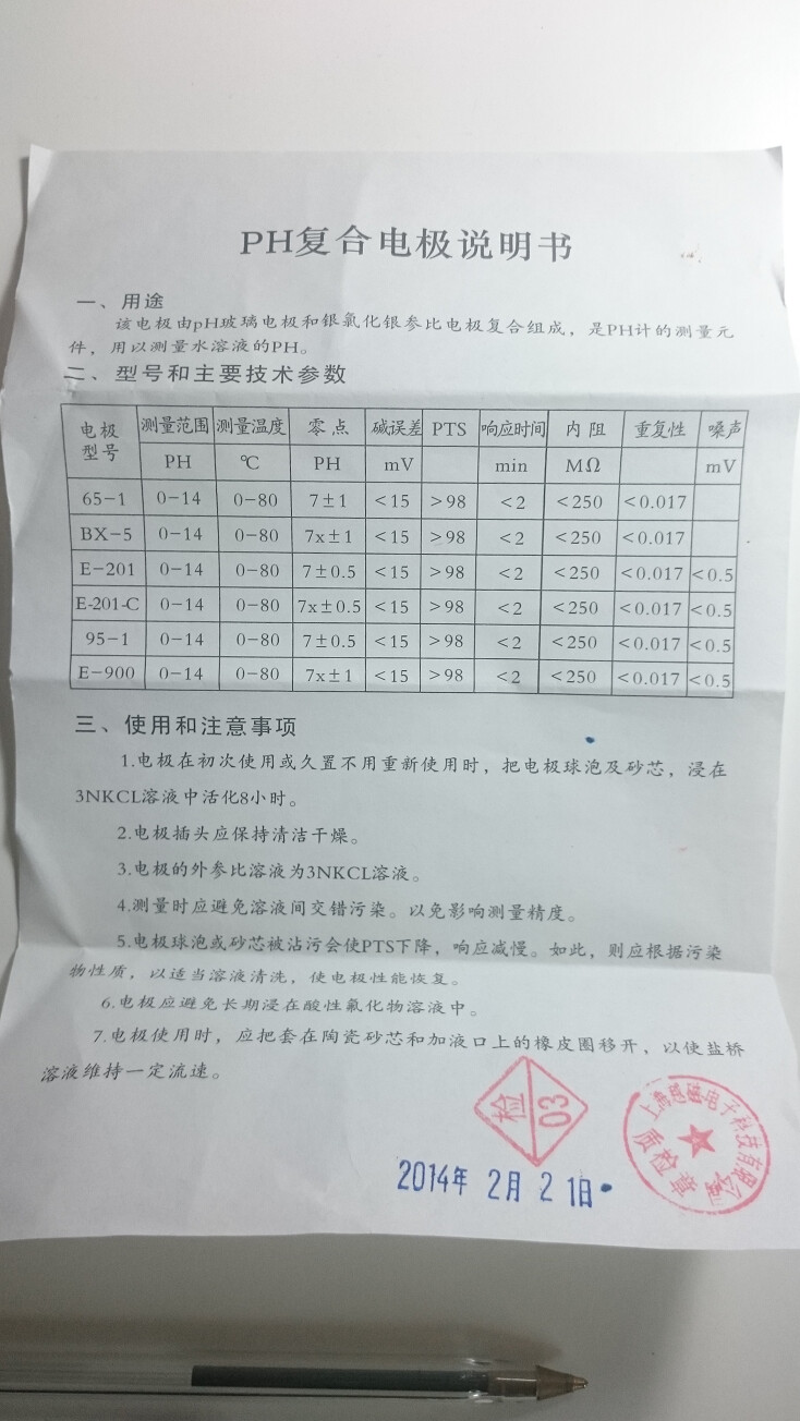

Eh, bella storia la datasheet... è tutta scritta in cinese e non parla di valori di mV per valori di pH.
Allego la foto del datasheet, il modello della sonda è la E-201-9 che credo equivalga alla E-201-C della datasheet.
I dati della sonda si trovano in molti siti di venditori ebay compreso.
Esempio:
part number:E-201-9
measuring range: 0-14PH,
measurement temperature: 0-60°C
zero potential:7±0.5PH (25°C)
percentage of theoretical slope: :(PTS) ≥98.5% (25°C)
resistance: :≤250MΩ (25°C)
alkaline error:0.2PH(1mol/L)Na+,PH14) (25°C)
response time :≤1minute
Invece la scheda di acquisizione com'è? Dove l'ai presa? Puoi fare una foto?
Metto foto in allegato. Comunque la sceda l'ho comprata da un negozio eBay, circuitointegrato, ma sul loro sito la descrizione dei prodotti è indecente.
Anche la scheda sembra non avere un nome o modello preciso. Sopra non c'è scritto nulla.
