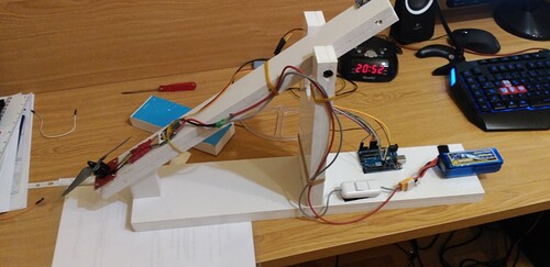

Pido si me pueden ayudar porfavor con un tema de control de motores con PID
Os pongo en antecedentes:
Tengo que realizar un trabajo para la universidad en el cual tengo que regular la fuerza de un motor, el motor elegido es trifásico brushless y se controla mediante un ESC.
(Para dar mas detalles diré que mido la inclinacion de un brazo y el objetivo es que el motor mantenga el brazo en equilibriom, algo asi como un balancín, para no enrrollarme mucho adjunto una imagen: algo parecido a esto:
Tengo realizada la programación para el control de este mediante un sistema proporcional en el que tenía puestas bastantes esperanzas.
Pero el resultado fue muy pobre, pues "funciona" pero trabaja con una reacción super lenta.

Conozco la librería pero no la he usado, me encuentro ahora mismo construyendo el brazo-balancín.

Me gustaría que aportaras alguna información sobre el hardware que estas usando que ayude a clarificar mas las cosas. Que motor datos, valores, corrientes.
Ya has dicho que es un brushless trifasico y tiene un controlador ESC.
Como armas el balancín, etc?
Esto será mas ilustrativo para nosotros y para aquel estudiante de control automático (asi se llamaba la materia en mi Universidad).
Es importante conocer bien la planta, mas alla que luego pongas el PID y lo ajustes manualmente o uses el AUTOTUNE del que dispone el PID.

Ahora mismo no tengo el código a mano pero puedo postear esta tarde toda la comunicación por BT y como la elaboro (si lo considerais necesario).
Tengo aplicado un filtro complementario hecho a mano sin ninguna libreria, es el conjunto de un filtro paso alto y un filtro paso bajo.
Consigue hacer una variante del filtro de kalaman pero con un coste de procesamiento mucho mas reducido de todos modos me estoy informando sobre la libreria de filtro kalaman.
El armado del balancín supongo que te refieres a como armo los ESC, estos como sabrás se les envía una señal a modo de pulso en ms.

Por eso te pedi mas información porque no has puesto ni siquiera el código de como comandas el motor.
Tienes que modificar algunas cosas.
Mucho filtro complementario o Kalman o lo que sea agrega retardo, asi que si no optimizas las cosas puedes estar tratando con tiempos que dificulten las cosas.
Sería bueno que pongas un código aunque no funcione del todo bien pero para situarnos en el contexto de tu problema.

Arreglado lo de introducir el código, intentaré que no se vuelva a repetir, tienes razón que es mucho mas visual.
Esta tarde espero tener tiempo para elaborar el código adaptándolo a como creo que se usa el PID
Adjunto el código que usaba hasta ahora (sin PID y que funcionar "funciona" pero mal y lento)
Espero que esté lo suficientemente claro, tiene varios comentarios para explicar lo que hago.
Me falta introducir en algún momento el PID pues es lo que no tengo claro.
(El código esta adaptado para un cuadricóptero que es lo que quiero realizar en un fin, pero ahora para ir poco a poco probando el PID haré lo del brazo balancín)
el código se encuentra en el mensaje siguiente pues sino este excedía el maximo de caracteres permitidos
MI problema es ese INPUT y OUTPUT que no se lo que me van a dar, ¿podemos hacer un ejemplo teórico rápido?

Bueno, pendulo-brazo construido,
Estoy con el ahora con el código...
Espero poder plantear dudas (si tengo) mañana, os iré informando de los avances.

Buenas gente!
Planteo el código que pienso probar:
lo voy comentando para que quede mas claro:
Declaraciones servo y diferentes variables para controlar IMU y obtener un ángulo

Y aquí viene donde tengo mas dudas y espero que me podáis decir si es correcto o no o por donde van los tiros...
Notese que la función map es la primera vez que la uso, creo que me convierte los º a ms segun la relacción que le he dado: -45º 1070ms (motor parado) +45º 2000(motor al maximo), pero tampoco estoy muy seguro si así funcionará (tambien agradeceria un poco de luz en este asunto)
// PID
		Input = Angle[0];
  		myPID.Compute();
		i = map (Output,-45,45,1070,2000);
		motor1.writeMicroseconds(i);
Saludos y gracias por anticipado
Desde mi nula experiencia (si me equivoco que alguien me corrija).
Olvídate del map, que vendría a ser una de las partes de la fórmula del PID (la parte proporcional).
El propio Output asignado al PID debería poder enviarse directamente a motor1.writeMicroseconds. Eso sí, deberás establecer los límites de salida; y sobre todo deberás buscar unos valores de sintonización y de tiempo de muestreo adecuados.
Agrega a tu setup:
myPID.SetOutputLimits(1070,2000);
Quedando la última parte como:
myPID.Compute();
motor1.writeMicroseconds(Output);
Muy recomendable que leas la documentación.
Gracias por contestar.
Entonces, si nadie me dice lo contrario, debería funcionar así:
Input angulo actual
Setpoint angulo deseado
Output (diciendole los limites) salida para meter ya directamente a pelo al motor (esto la verdad que no lo tengo demasiado claro, pero supongo que tengo que confiar en el poder del PID jeje)
tiempo de muestreo unos 10 ms?
Lo probaré a lo largo de este finde y os comento los resultados muchas gracias.
Estaría bien si alguien mas puede confirmar que ese código podría funcionar ajustando bien kp ki kd, pues la verdad que le he cogido un poco de miedo al prueba y error debido a un accidente que tuve.
Saludos.
Ahora creo que estás (estamos) en lo correcto. Hay otro parámetro a tener en cuenta que es Direction, que por defecto es DIRECT, que indica en tu caso si aumentar la salida hará incrementar (DIRECT) o decrementar (REVERSE) el ángulo.
Será mejor que alguien que lo haya experimentado te confirme (máxime si la vida del "artista" está en juego), pero creo que sí debería funcionar ajustando los parámetros. Lo delicado es encontrar la frecuencia y los kp,ki y kd óptimos. Lamentablemente esto requerirá inevitablemente el prueba y error.
Pd. En la documentación que te refería en mi post anterior, también se hacía referencia a una librería para sintonizar un PID. Tal vez te pueda servir de ayuda.
Bueno, simplemente decir que el código con unas pequeñas modificaciones ya funciona.
