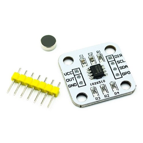

Il me semble qu'on est dans un cas ou l'utisation de ce type de capteur angulaire magnétique numérique s'impose :wink:
Si la solution avec capteur de position angulaire est retenue , un capteur du genre des AS5600 remplacerait avanageusement un potentiometre pour l'inévitable usure de ce dernier par frottement.
Il suffit de positionner sur l'axe de la vanne l'aimant qui va bien, livré bien souvent avec le capteur :
